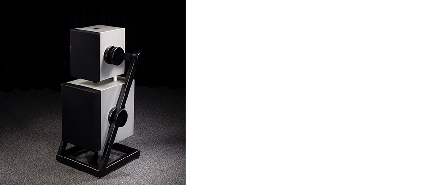

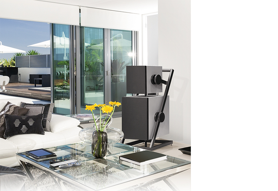

먼저 외관을 살펴보면 디자인 상으로 비례가 좋고 안정감이 느껴진다. 보통 스피커 옆에 서 보는 것으로 대략적인 사이즈를 가늠해보곤 하는데, 1m가 채 되지 않는 높이로 상당히 아담한 사이즈를 자랑한다. 하지만 액티브 스피커로 앰프를 내장하고 있고 금속 인클로저 구조이기 때문에 무게는 사이드 프레임을 포함하여 80kg 정도로, 결코 아담하다고 표현할 수 없는 중량을 자랑한다. 네모박스 형태의 절제된 디자인은 상당히 심플하면서도 마감수준이 상당히 높은데, 로렉스나 파텍 필립등의 스위스를 대표하는 시계 브랜드가 사용하는 동일한 재료를 사용하고, 동일 공장에서 만들어 진다고 한다. 따라서 때문에 스위스 장인 수준의 제품 마감과 완성도를 제품에서 기대해 볼 수 있다.
메카니컬 그라운딩을 중시하는 골드문트 혈통답게 진동 대책은 상위 모델과 동일한 사상이 적용되어 있는 것을 확인할 수 있다. 저역과 중/고역유닛을 분리시켜 놓은 인클로저 디자인을 채용했고, 중/고역 인클로저로부터 발생한 진동을 우퍼 인클로저로 그라운딩 시키고, 우퍼 인클로저는 다시한번 지면과 그라운딩 되는 구조로 설계되어 있다. 이를 통해 진동을 최소화하고자 하는 그들의 노력이 반영되어 있음을 대번에 알 수 있었다.

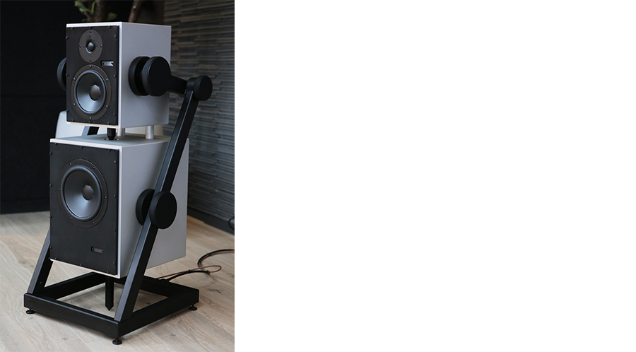

Prana는 분리된 유닛을 잡아주는 가장자리의 프레임의 굵기 비율이 유닛의 인클로저 사이즈 대비 두껍게 느껴져서 전체적인 디자인 밸런스가 조금은 더 귀여워보이는 인상으로 느껴졌다. 검정 프레임의 두께가 상당하기 때문에 튼튼한 느낌이 들고, 다른 상급기 스피커들 대비 더 단단하고 강력하게 잡아주는 듯한 느낌이 들어 더욱 안정감이 있게 느껴진다.

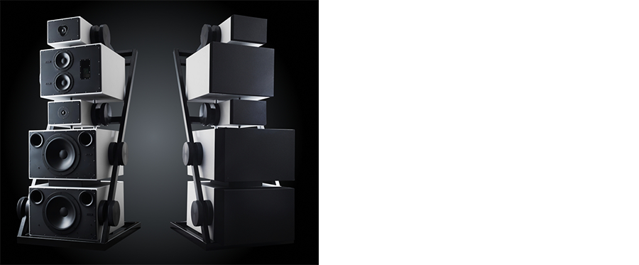

Prana에서 보여주는 디자인을 종합해보면 현대 하이엔드 스피커가 추구하는 특징은 모두 가지고 있음을 발견하게 된다. 철저한 진동 대책, 유닛간의 분리, 강성을 추구한 금속 인클로저 등 이런 타입의 구조가 1987년에 최초로 제안되고 지금까지 이어지고 있다는 것을 볼 때 골드문트의 제품이 얼마나 세월을 앞서나갔는지, 그리고 당시 스피커를 설계했던 설계자의 혜안이 돋보임을 새삼스럽게 절감하고 감탄하게 된다. 이런 이상적인 특징에 액티브 형 구동방식을 더해 멀티앰핑 효과까지 적용되어, 이상적인 스피커 실현에 또한번 앞서 나갔다고 생각된다.
a599f833d554c179516f42b2ee6b83e2_1725259

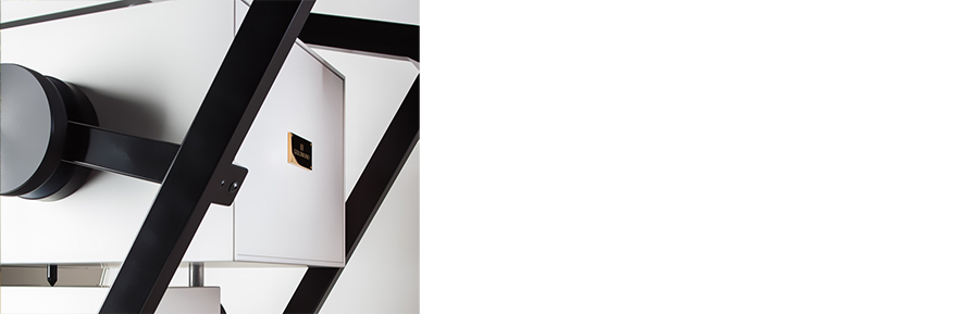

본 기는 철저히 시간축을 고려하여 설계되었기 때문에 고역 인클로저를 저역 인클로저 대비 약간 뒤에 위치시켰고, 유닛을 각각의 개별적인 앰프로 구동하기 때문에 상당히 순도 높은 사운드를 재현할 수 있다. 유닛을 단순히 분리하는 것에 지나지 않고 여러 드라이버 간의 시간축 정렬를 꾀한 프로메테우스-레오나르도 기술과 분리된 유닛 간에 적절한 주파수를 분배해 주는 디지털 크로스오버 방식 덕분에 대역이 따로 놀거나 이질감이 들지 않고 최적화된 사운드를 들을 수 있다고 한다.

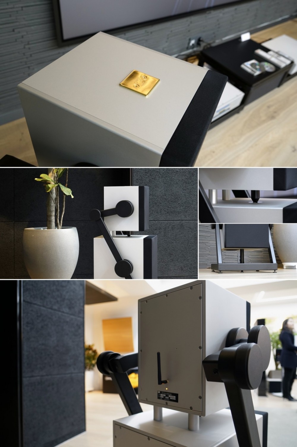

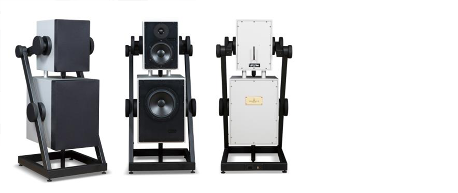

유닛과 앰프 구성을 보면 소프트 돔 트위터가 7인치 미드레인지 드라이버와 함께 인클로저에 수납되어 중/고역을 담당하고 있다. 중역 유닛의 사이즈가 무려 7인치 사양으로 이 유닛이 상당한 대역을 커버할 것임을 짐작할 수 있는데, 175w 출력사양의 Telos 앰프가 유닛별로 각각 하나씩 배치되어 구동을 담당해주고 있다. 9인치 우퍼는 별도의 인클로저에 나뉘어 250w출력의 Telos앰프로 구동하고 있는데, 그릴을 제거했을 때 상급기들과는 다르게 우퍼 덕트가 보이지 않아 밀폐형으로 구성으로 착각했으나 소개자료에 의하면 Vent Loading방식으로 기재되어 있어서 밀폐형은 아닌 것으로 추정된다.

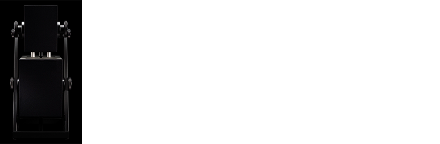

후면을 보면 유선과 무선 연결에 모두 대응하도록 설계되어 있으며, 유선 연결의 경우에도 전원선과 디지털 입력단의 동축 연결만으로 설치는 끝난다. 무선의 경우에는 중/고역 인클로저에 달려있는 무선 안테나를 통해 신호를 전달 받으며 무선연결을 위해서는 별도의 HUB, 즉 Mimesis 11이나 Talisman과 같은 제품이 필요하다. 통상적으로 오디오 기기의 무선 연결의 경우에는 유선연결 대비 대역폭 제한 문제를 겪거나 신호의 딜레이 발생, 타 기기간의 간섭이 노이즈로 작용하는 등의 문제가 발생할 수 있어서 통상적으로는 유선연결을 선호하게 된다. 하지만 위에서 언급한 허브를 사용하게 되는 경우에는 Texas Instrument와 공동 개발한 Pure Path Wireless 기술로 Audio Streaming을 위한 독자적인 주파수 대역에서 동작하여 다른 기기와의 간섭없이 사용할 수 있으며, 유선 전송과 같은 품질의 음질을 유지하면서 전송이 가능하다고 한다. 무선의 경우에는 전원선만 연결하면 되므로 사용자에게는 설치에 있어서 제약이 적어지고 인테리어 상으로도 잇점이 있어 유선연결 대비 손쉽게 설치가 가능해 보인다.

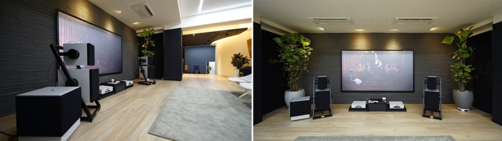

리뷰를 위한 시청은 청담동에 위치한 골드문트 플래그쉽 스토어에서 진행되었다. 소스기기로는 Eidos 36U 4K 유니버설 플레이어를 사용하였고, Mimesis 15프로세서를 동원하여 Prana와 Coaxial 연결하였다. Coaxial선은 골드문트 제 선이 동원되어 유선 연결로 셋업되었으며, 전원선은 기본으로 들어있는 선을 사용하여 연결되였음을 밝혀둔다. 시청 공간은 탁 트여 있어서 상당히 넓은 공간의 중간에 위치하였다. 사실 Prana의 사이즈 대비 공간이 조금 넓어보이지만 시청 위치 뒷편에 아무런 장애물이 없어서 반사음에는 영향을 받지 않아 한편으로는 좋은 조건으로 여겨졌다.
