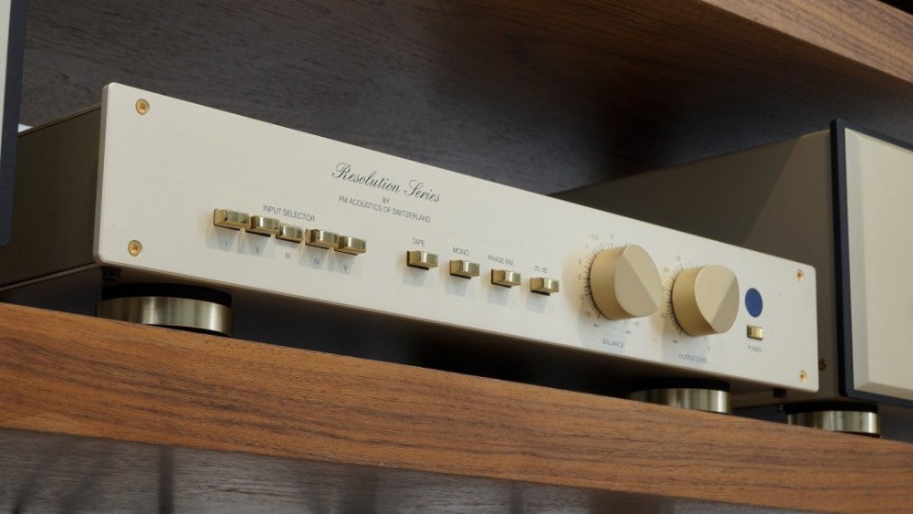

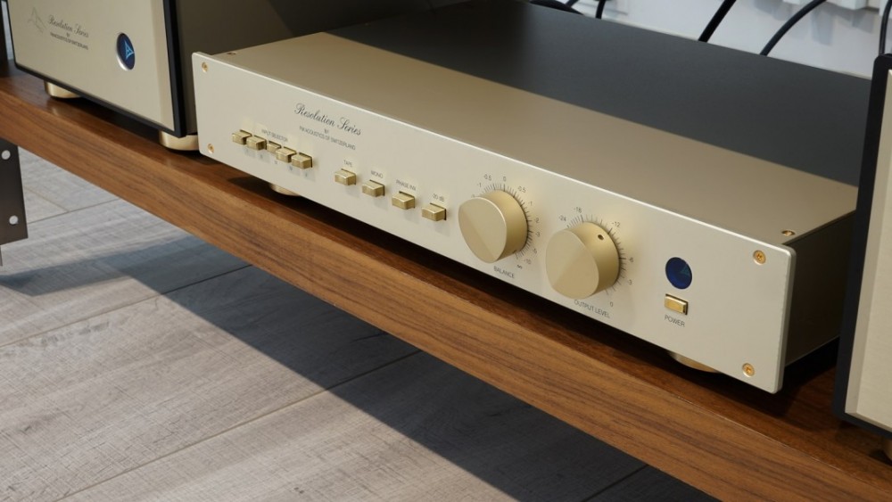

FM Acoustics제품들은 신제품이건 구형제품이건 공통적으로 FM Acoustics의 상징인 샴페인 골드 색에 클래식한 디자인을 고수하고 있다. 오늘 주인공인 FM 255 MK2 프리앰프도 역시나 한결같은 디자인으로 조금은 구형 제품의 외관을 하고 있는 듯한 느낌이 든다. FM 255 MK2프리앰프는 FM 255 프리앰프의 내부를 11년만에 업그레이드 한 제품으로, 255MK2의 상위제품인 FM 266MK2와 FM 268C를 개발하면서 나온 새로운 회로와 부품들을 사용하여 최신 기기에 대한 대응력을 높이게 끔 변화를 준 모델이다. 따라서 전작과 디자인 차이는 없으며, 그래서 조금은 올드한 느낌이 드는 듯 싶지만 어찌보면 FM Acoustics 특유의 멋스러움은 시간이 지나도 변하지 않아 여전하다. 전면 폭 사이즈는 일반적인 풀사이즈의 기기이지만 제품의 높이가 짧은 편이고 앞뒤 길이도 약간 짧은 느낌이 든다. 밸런스와 언밸런스 입력을 모두 지원하며 파워 케이블 일체형 기기여서 전원 케이블에 대한 변수를 줄였다고 볼 수 있다.

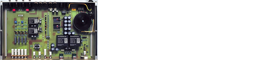

내부 구조를 살펴보면 모듈타입으로 구성되어 상당히 단촐한 느낌이 드는데, 몇가지 인상적인 부분이 있어서 소개해 본다.
c8a8a97c0d0f42798100d0b09bb6d0c5_1716963
가장먼저 눈에 들어오는 것은 검은 박스모양을 한 HR모듈이 채널 별로 밸런스 입력단과 출력단에 각각 다른 타입으로 존재하는 것을 발견할 수 있다. 밸런스 출력단에 위치한 모듈은 19200타입으로 정확한 정위상과 역위상 특성을 갖는 밸런스 출력을 위해 존재한다고 하며, 이를 통해 타의 추종을 불허하는 해상도와 밸런스 신뢰성을 제공한다고 한다. 또다른 HR모듈은 19519A 타입으로 입력단에서 사용되었는데, 이 모듈을 통해 저가의 OP-AMP로는 달성할 수 없는 100dB의 Common-Mode 노이즈 제거율을 통해 간섭, 노이즈나 험 등을 제거하여 우수한 해상력과 정숙도를 구현하였다고 한다.
c8a8a97c0d0f42798100d0b09bb6d0c5_1716962
밸런스 입력단 앞에 위치한 임피던스 보정부를 살펴본다. 이곳에 새로운 스위쳐블 True-Impedance 감쇄기의 적용으로 최신 소스기기들 중에서 높은 출력전압을 보이는 제품에 대해서 입력 스테이지에 과부하를 막고 레벨을 낮추어 12시 방향 정도가 최적 볼륨레벨이 되도록 완벽한 밸런스를 제공한다. 입력단의 임피던스 감쇄기와 더불어서 사용되는 DIP스위치 타입의 빨간색 Gain 조절기는 입력신호에 대한 전체적인 시스템 Gain레벨을 조정하여 전체적인 사운드 성능을 향상시키게 된다.
사실 내부의 부품 배치나 회로의 구성을 살펴볼 때 엄청난 물량 투입이 되었거나 화려함을 자랑하는 타입과는 거리가 먼 것이 솔직한 느낌이다. 하지만 FM Acoustics는 완벽한 밸런스를 위해 선별된 부품을 사용하며, 적절한 부품을 제품에 배치하기 위해 잘 알려진 것 처럼 같은 부품일지라도 테스트 후 Pair를 이루지 못하고 특성이 달라 버려지는 부품수가 어마어마하다. 이런 선별작업은 모든 파트를 구성하는 부품들에 대해 결벽에 가까운 완벽주의로 제작하기 때문에 단순한 부품 구성 만으로도 매우 우수한 특성을 갖는다. 우수한 특성과 완벽한 밸런스가 FM Acoustics 가 추구하는 지향점이고 제품을 청취했을때 수긍할만한 성능이 나온다면 단순한 것이 최상이라는 생각이 있기 때문에, 크게 물량투입이나 화려함이 없어도 반감을 가지진 않았다.

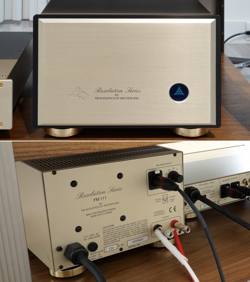

FM ACOUSTICS FM 111

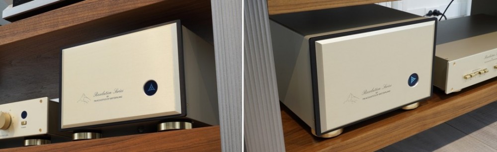

이어서 파워앰프를 살펴보면 마치 나그라의 제품을 연상시키듯이 아담한 사이즈의 외관이 눈에 들어돈다. FM Acoustics 111 파워는 일반적인 A클래스 파워와는 다른 ‘Enhanced A Class’라고 명명된 A Class로 동작하는데, 이는 긴 워밍업 시간이 필요없고 지연된 켜기 기능과 보호회로 등을 통해 전원을 넣고 10초만 기다리면 시스템이 최상의 컨디션을 발휘할 수 있게끔 설계되었다고 한다. 놀라웠던 점은 동작상태에서 섀시 온도를 체크했을 때 A클래스지만 열이 전혀 없는 것 처럼 보일 정도로, 발열에 대해서는 상당한 대책을 세워둔 듯 하다. 전자기기가 전원이 들어와 있다면 당연하게 느껴질 정도의 미지근한 정도 수준의 발열을 보여주어 리뷰당시 A클래스가 맞는지 몇번이고 웹사이트 검색을 했었던 기억이 있다. 그 밖에도 1옴 아래의 부하에도 절대적인 안정적 동작을 보인다는 점에서 상당히 놀라웠으며, 출력특성은 8옴에서 115W의 정격출력을 갖는다.

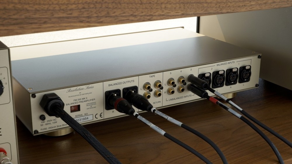

전면 디자인은 매우 심플한 디자인으로 오른쪽 하단에 전원 스위치와 중앙의 로고 인쇄 외에는 없는 미니멀한 디자인을 보여준다. 이어서 후면을 살펴보면 밸런스 입력만을 지원하는 것을 알 수 있고 밸런스 입력레벨을 조절할 수 있는 레벨 조절노브가 밸런스 입력단자 옆에 위치하고 있다. 스피커 연결 터미널 단자는 바나나 타입을 지원하는 것으로 보이며, FM 255 MK2프리앰프와 마찬가지로 FM 111파워앰프도 파워케이블은 일체형인 것을 확인할 수 있었다.

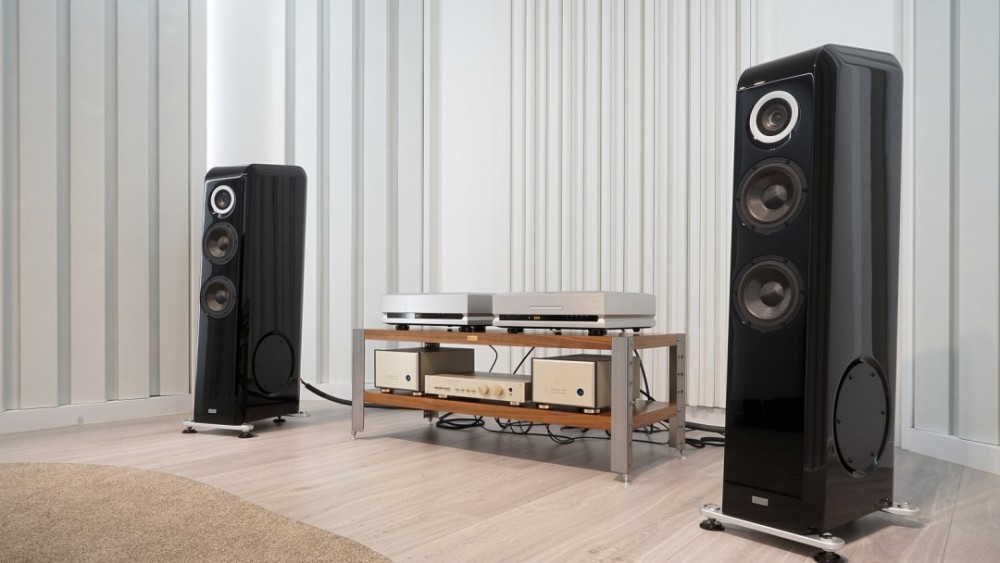

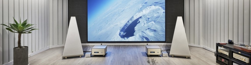

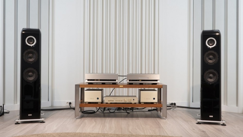

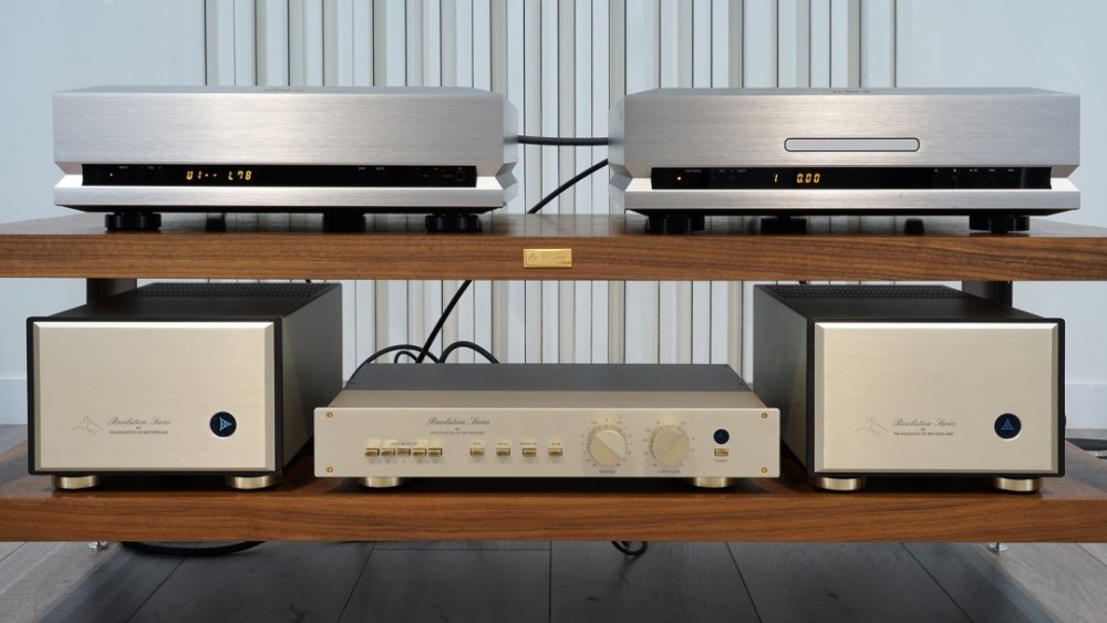

청취는 삼선동에 위치한 오디오갤러리 본사 1층 청음실에서 진행되었다. 리뷰를 위해 동원된 기기는 TAD의 D1000 mk2플레이어의 디지털 출력을 이용하여 DA1000 DAC과 연결하여 소스기기를 구성하였고, 스피커로는 TAD의 E1TX 톨보이 스피커가 사용되었으며 체르노브 케이블이 일부 동원되었다. 음의 입구와 출구를 모두 TAD제품으로 구성한 셈인데, 흔히 접해볼 수 없었던 조합이여서 재생음을 듣기 전까지는 우려가 섞인 걱정을 했었지만, 막상 첫 음이 터지는 것을 보고서는 그런 걱정은 기우였음을 단번에 깨달았다.
제니퍼 원스의 음악을 시작으로 시스템을 들어본 첫 인상은 최정상급 클래스의 기기가 가지는 면모를 유감없이 뽐낸다는 느낌이었다. 인상적인 분리력은 기본으로 특정 대역에 에너지가 집중되거나 뭉친곳 없이 평탄한 토널 밸런스, 정보량, 스테이징 특성 어느하나 나무랄 곳이 없는 느낌이 들었다.
차분하고 안정적인 음의 전개는 합이 아주 잘 맞은 시스템에서 보여주는 모범적인 특성으로, 음의 단점을 분석하기 위해 끊임없이 의심하게 만들기 보다는 그저 만족스러운 느낌을 간직한 채 음을 즐기고 싶게 만들었다. 사실 크기가 외소하다고 표현해도 무리가 없을만큼 조그만 덩치의 파워앰프지만, TAD E1TX 스피커를 적절히 잘 구동하고 있다는 느낌이 든다. 좀 더 대형기와 매칭했다면 어떤 느낌일까 궁금증이 들기도 하는데, E1TX 스피커와 짝지은 시스템에서의 재생음은 적절히 잘 통제된 베이스를 기반으로 양감이나 스피드도 적당하고 광대역 느낌이 충만하며 아주 고급스러운 기풍의 음을 보여준다. 상당히 안정적이고 따스한 느낌이 들면서 음의 마무리가 좋았으며, 적극적으로 청취공간을 채우려는 느낌보다는 주어진 공간에서 자신만의 실력을 바탕으로 묵묵히 공간을 채워주는 느낌이다. 흠잡을 수 없는 자세로 묵묵히 자기 갈 길을 가는 모범생의 모습으로, 시간이 지나 들으면 들을수록 그 가치가 빛나는 레퍼런스적인 중용의 면모를 느낄 수 있었다.
