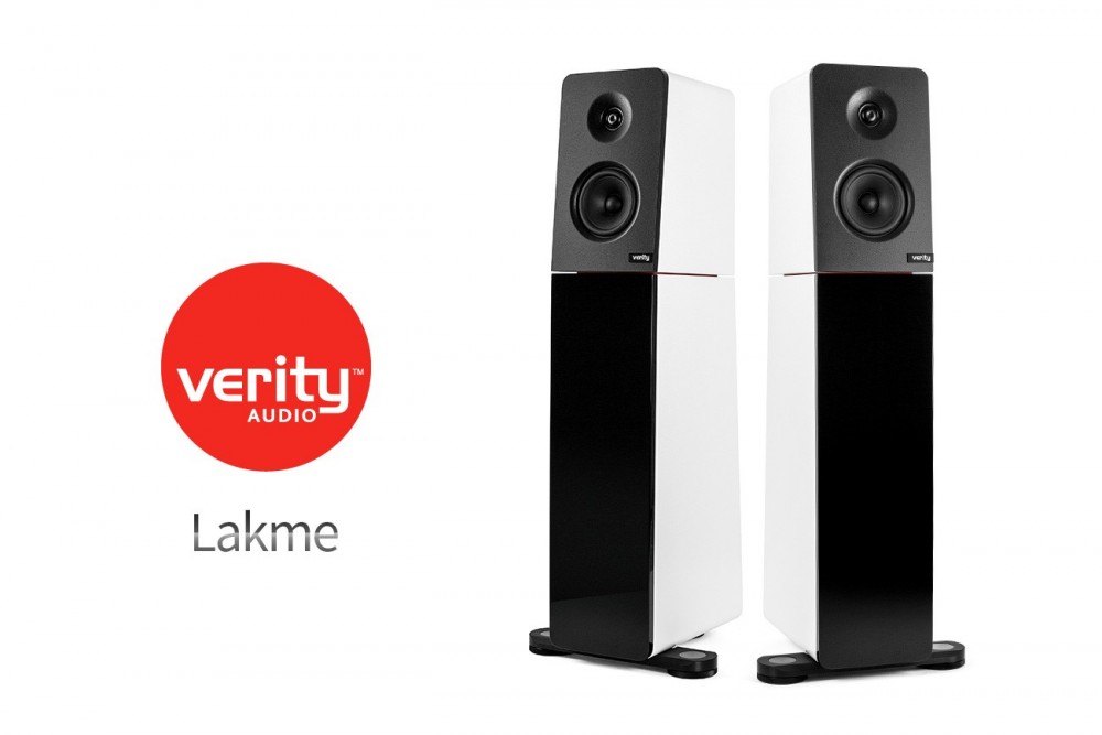

Lakme의 외관과 스펙, 좌표
위 라인업에서 알 수 있듯이 라크메는 막내 핀과 오텔로 사이에 위치한다. 핀(2009년 출시)은 전면에 1인치 트위터와 5인치 미드, 후면에 6인치 우퍼 1발이 달렸고, 오텔로(2017년 출시)는 전면에 1인치 트위터와 5인치 미드, 후면에 7인치 우퍼 2발이 달렸다. 잘 아시는 대로 후면 우퍼는 사다리꼴 인클로저와 함께 베리티 오디오의 강렬한 아이덴티티. 두 모델 모두 저역 튜닝은 베이스 리플렉스 방식이며 포트는 후면 우퍼 아래에 나 있다.
이에 비해 라크메는 좀 많이 다르다. 우선 베이스 리플렉스 방식 대신 패시브 라디에이터 2발로 저역을 튜닝한다. 후면을 보면 싱글 와이어링 단자 위에 6인치 유닛이 3개 달렸는데, 이 중 2발이 패시브 라디에이터다. 베리티 오디오에서는 어느 것이 우퍼인지 설명하지 않고 있지만, “세팅의 용이성과 다이내믹 레인지를 높이기 위해” 패시브 라디에이터를 채택했다고 한다. 전면 상단에는 1인치 트위터와 5인치 미드가 달렸다.
사다리꼴 인클로저도 기존 모델들과 차이를 보인다. 핀을 제외한 베리티 오디오의 모든 스피커는 중고역 유닛을 수납한 인클로저와 저역 유닛을 수납한 인클로저를 디커플링시켜왔다. 라크메 역시 이 전통을 따르긴 했지만, 다른 상급 모델들처럼 확연한 디커플러(decoupler)가 없다. 상급 모델들의 디커플러는 두터운 알루미늄 위아래에 고탄성 폴리우레탄 고무인 소보텐(Sorbothane) 패드를 부착했다.
또 하나 눈길을 끄는 것은 하단 베이스다. 핀이 4점 지지 스파이크, 오텔로와 파르지팔 애니버서리 등이 상당한 두께의 아이솔레이션 베이스를 장착한 것과 달리, 라크메는 T자형 알루미늄 포드(tripod)를 달았다. 베리티 오디오에서는 이러한 3점 지지가 스피커 수평을 잡는데 더 용이하다고 밝히고 있다. 하지만 이 트리포드 역시 상위 모델들의 아이솔레이션 베이스에 베풀어진 MASI(Mechanical & Airborne Sound Isolation) 기술이 적용됐다고 한다.
유닛을 살펴봤다. 1인치 트위터는 오텔로와 비슷한 1인치 링 돔 트위터, 5인치 미드와 6인치 우퍼 및 패시브 라디에이터 2발은 코팅된 내추럴 파이버 펄프 콘이다. 이에 비해 오텔로의 경우 5인치 미드는 폴리프로필렌, 7인치 우퍼 2발은 리드/페이퍼 펄프를 썼다. 한편 라크메의 6인치 우퍼에는 3인치 보이스코일이 감겼다. 물론 패시브 라디에이터에는 음악 신호가 흐르지 않기 때문에 보이스코일과 마그넷이 없다.
스펙을 보면, 라크메의 공칭 임피던스는 8옴(최저 5옴), 감도는 91dB, 주파수 응답 특성은 35Hz~25kHz(+,-3dB)를 보인다. 크로스오버 주파수는 공개되지 않았다. 높이는 105.4cm, 최대 가로폭은 38.7cm, 최대 안길이는 39.2cm, 무게는 개당 27kg. 참고로 핀의 높이는 100.3cm, 무게는 25kg, 오텔로의 높이는 110.7cm, 무게는 37.5kg이다. 핀이나 오텔로와 달리 하단 캐비닛 전면을 별도 패널로 마감한 점, 패널을 포함한 전체 인클로저 모서리가 둥글게 마감된 점도 눈길을 끈다.
