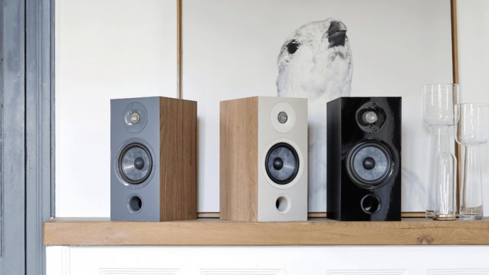

코라 806은 코라 시리즈의 유일한 스탠드 마운트 스피커. 이번 시청기(다크 우드 모델)는 전면 배플에 옅은 푸른빛이 도는 점이 눈길을 끄는데, 이외에도 베이지(라이트 우트 모델)와 블랙(블랙 모델)을 선택할 수도 있다. 측면과 후면은 얇은 무늬목 마감이고 인클로저 자체는 MDF로 보인다. 높이는 43.1cm, 폭은 21cm, 안길이는 27cm, 무게는 7.35kg이다.

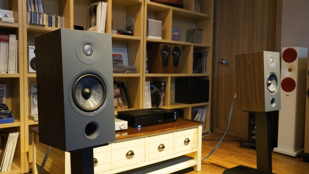

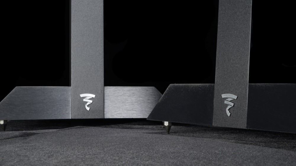

시청기에는 옵션인 코라 806 전용 스탠드(높이 55cm)가 장착돼 있었는데, 스탠드 자체가 경사가 있어서 스피커를 올려놓으면 자연스럽게 뒤로 기울어지게끔 돼 있다. 이는 트위터와 미드우퍼 유닛간 위상 및 시간축 일치를 위한 설계. 포칼은 이러한 타임 얼라인먼트(time alignment) 설계에도 능한 제작사다. 물론 상위 모델로 갈수록 타임 얼라인먼트를 더욱 정교하게 설계해놓고 있다.

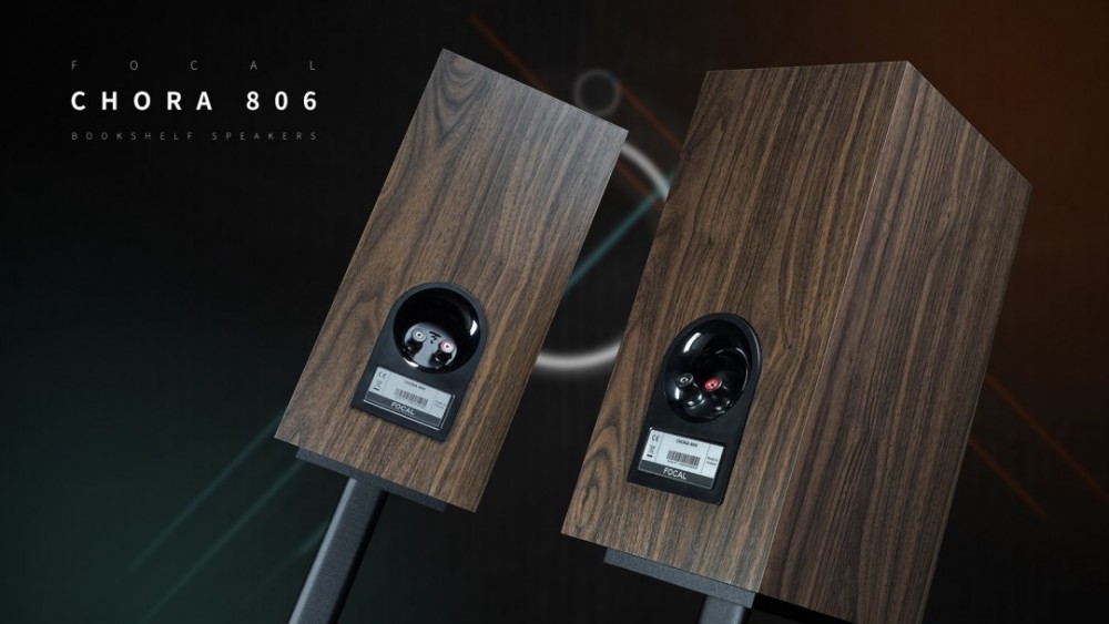

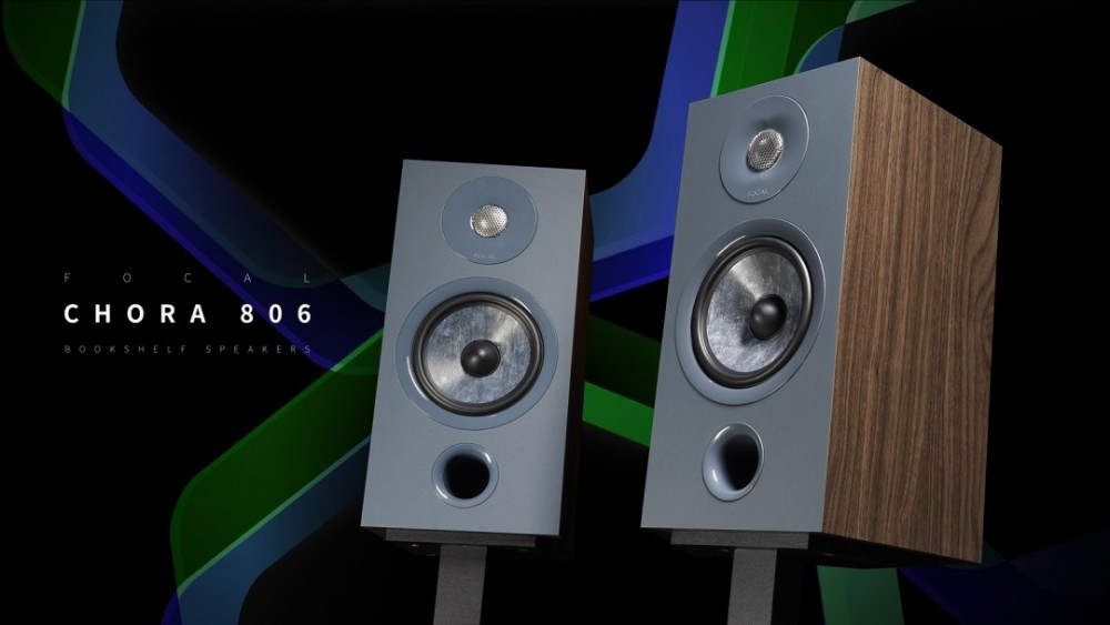

코라 806은 2웨이, 2유닛, 베이스 리플렉스 스피커. 전면 배플 위에는 메탈 그릴에 쌓인 1인치 TNF 알루미늄/마그네슘 역돔 트위터가 얕은 혼 스타일의 웨이브가이드 가운데에 박혀있고, 그 아래에는 6.5인치 슬레이트파이버 콘 미드우퍼가 장착됐다. 미드우퍼를 덮을 수 있는 자석식 그릴이 마련돼 있지만, 개인적으로는 떼어놓는 편이 콘의 질감을 직접 볼 수 있어 더욱 매력적이다. 베이스 리플렉스 포트는 미드우퍼 바로 밑에 있고, 후면 스피커 커넥터는 싱글 와이어링만 지원한다.
eba3b8b76a59b2b442eec82b6cc043b2_1702545
코라 806은 816, 826도 마찬가지이지만 울리기 쉬운 스피커다. 공칭 임피던스가 8옴(최저 4.6옴)인데다 감도도 89dB로 높기 때문이다. 코라 라인업 자체가 이제는 계열사가 된 네임 유니티(Uniti) 시리즈와 매칭을 염두에 두고 탄생했다. 권장 최소 앰프출력이 25W까지 내려간 이유다. 주파수응답특성은 58Hz~28kHz(+,-3dB), 크로스오버 주파수는 3kHz. 미드우퍼에는 콘 타입 진동판의 분할진동으로 위상 교란을 막기 위해 페이즈 플러그가 부착됐다.

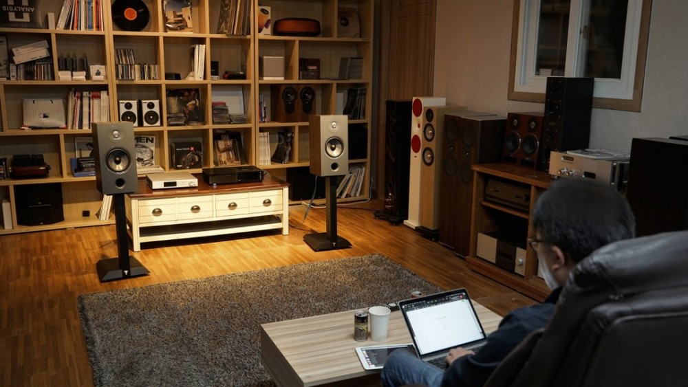

코라 806 시청에는 네임의 올인원 플레이어 유니티 스타(Uniti Star)를 동원했다. 유니티 스타는 클래스AB 70W 출력에 CD플레이와 CD리핑을 갖춘 스트리밍 앰프. 실제 시청시에도 네임 앱으로 주로 타이달(Tidal) 스트리밍 음원을 들었다. 스탠드는 포칼의 코라 806 전용 스탠드를 사용했다.

    결과적으로 코라 806과 유니티 스타 조합에서 가장 만족도가 높았던 곡이다. 트롬본과 색소폰의 앞뒤, 위아래, 음색 구분이 확실하게 이뤄지며, 두 브라스 악기의 양감에는 전혀 불만이 없다. 색소폰이 트롬본에 비해 좀더 맑고 강한 입김으로 선명하게 음들을 뱉어내는 모습이 잘 관찰된다. 오른쪽 스피커 훨씬 뒤쪽에서 들리는 드럼 솔로 대목은 그 실체감과 심벌 연주의 디테일이 대단했다. 정리를 해보면, 이번 코라 806을 풀레인지 작은 시청실에서 들은 덕분에 이처럼 만족도가 높은 것 같다. 시청공간 크기의 중요성을 다시 한번 절감한 셈. 적정 볼륨을 유지한 상태에서 스피커에 맞는 공간이 받쳐주니, 무대의 앞뒤 거리감이나 정교한 이미지 메이킹 같은 스탠드마운트 스피커의 장점이 더욱 잘 부각됐다. 특히 이같은 재즈 연주곡에서의 풍성한 양감과 음수는 두고두고 칭찬할 만하다.
