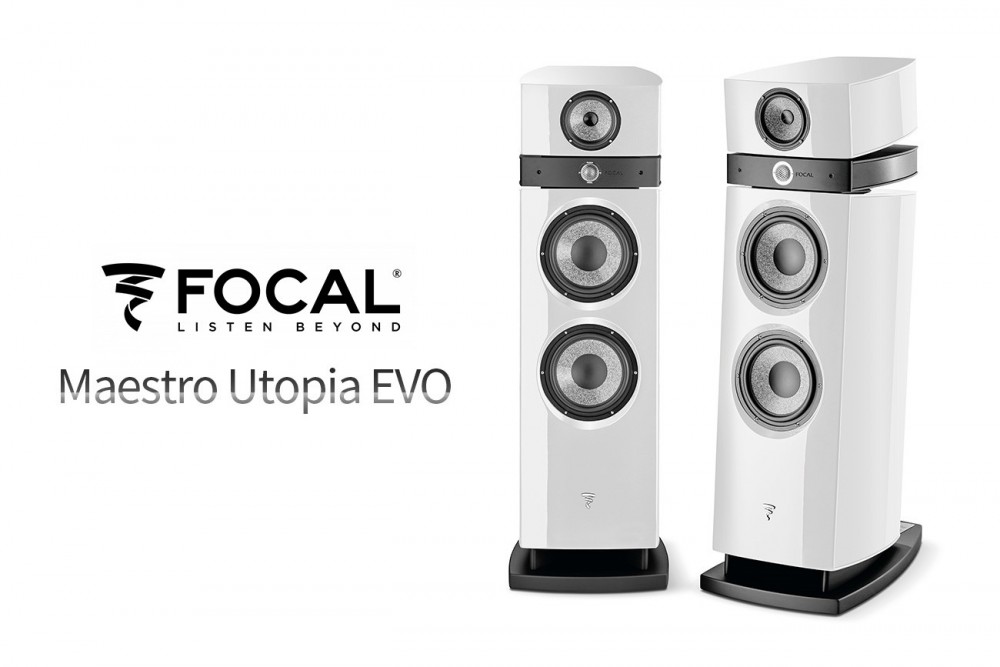

이번에 시청한 제품은 최상위부터 시작해 총 세 번째 계단에 위치한 마에스트로다. 그랜드 유토피아와 스텔라 유토피아가 EM, 즉 일렉트로 마그네틱 시스템으로 작동하는 반면 마에스트로부터는 페라이트 영구자석을 사용한다. 또한 이번 시청한 제품은 유토피아 III를 개선해 나온 유토피아 III EVO 라인업 중 하나로서 포칼의 최신 기술이 적용된 서열 세 번째 광대역 플로어스탠딩 스피커다.
마에스트로 EVO 스피커는 현재 유토피아 III EVO까지 전진해온 포칼 설계 철학의 거의 모든 것을 담아내고 있다. 일단 훤칠한 키에 Focus Time 기술을 적용, 주파수 대역간의 시간차를 최대한 극복하고 있다. 다만 상위 제품처럼 기울기를 따로 조정할 순 없다. 유닛 구성은 3웨이에 총 네 발의 유닛을 투입해 각 대역을 재생한다. 포트를 마련해놓은 저음 반사형 타입으로 전체적인 디자인은 마치 어렸을 적 미래 SF 영화에 나올 법한 세련미가 돋보인다.

Specifications
Type of loudspeaker
3-way bass-reflex floorstanding loudspeaker
Drivers
11" (27cm) 'W' woofer with a
Magnetic Damping System (MDS)
Power Flower 61/2"(16,5cm) 'W' midrange
with NIC motor
11/16" (27mm) 'IAL2' pure Beryllium
inverted dome tweeter
Frequency response (±3dB)
25Hz – 40kHz
Low frequency point (-6dB)
21Hz
Sensitivity (2.83V/1m)
93dB
Nominal impedance
8 Ω
Minimum impedance
3.1 Ω
Crossover frequency
280Hz / 2200Hz
Recommended amplifier power
80 – 600W
Dimensions (HxWxD)
577/8 x 1729/32 x 305/16"
(1470x455x770mm)
Net weight
255.73lbs (116kg)
