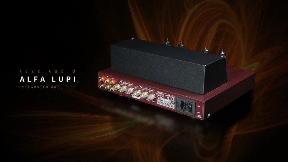

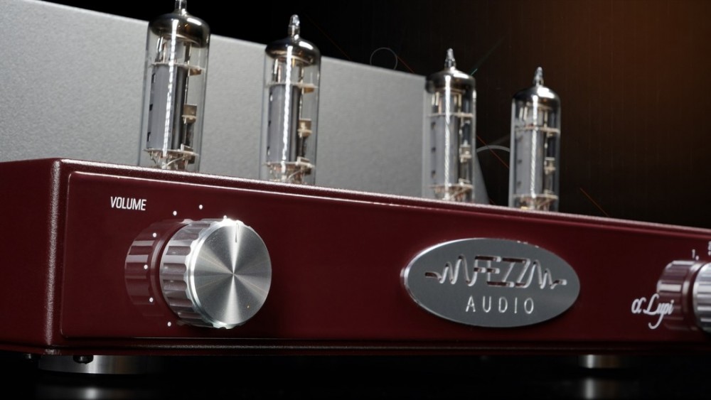

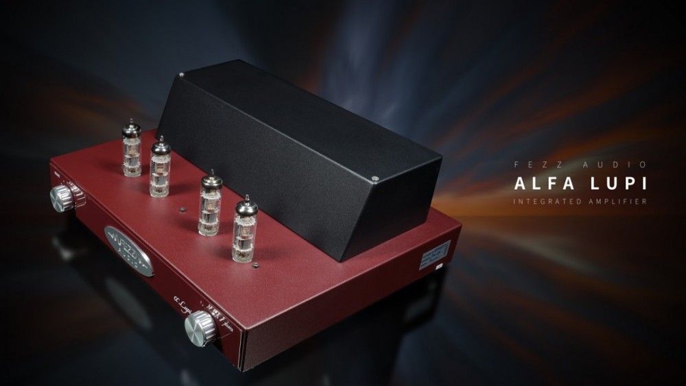

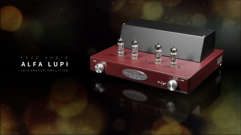

알파 루피는 복합관 PCL86을 채널당 2개씩 써서 10W 출력을 내는 인티앰프다. 전면 왼쪽에 볼륨 노브, 오른쪽에 입력 선택 노브, 상판 앞쪽에 PCL86 4발, 상판 뒤쪽에 좌우 채널 출력트랜스를 덮고 있는 케이스가 있다. 후면에는 RCA 입력단자 3조, 스피커 케이블 커넥터(0, 4옴, 8옴), 전원 인렛단자, 전원 스위치가 달렸다. 진공관 인티앰프로서 더 이상 심플하기 힘든 구성이다. 스펙은 THD가 0.3% 미만, 주파수응답특성이 20Hz~120kHz(-3dB)를 보인다는 정도인데, 고역 특성이 매우 높은 점이 눈길을 끈다. 출력트랜스가 그만큼 성능이 우수하다는 반증일 것이다.
하지만 필자의 관심은 채널당 2개가 투입된 PCL86이 어떤 식으로 알파 루피 앰프의 게인과 10W 출력을 확보하는지 여부였다. 흔히 앞단에 투입되는 초단관이나 드라이브관이 없기 떄문이다. 이에 대해 페즈 오디오에서 밝힌 것이라고는 알파 루피가 푸시풀 구동의 클래스 AB1 증폭 앰프이며, 출력관 바이어스는 자동으로 조절되며(self bias), PCL86이 출력관(power output)과 프리 및 드라이브관(pre-amp & drivers)을 겸하고 있다는 사실 뿐이다. 필자가 며칠 동안 이 PCL86 진공관 세계를 파고든 이유다.

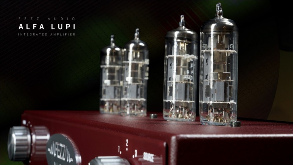

우선 복합관(combined tube)은 진공관 튜브 안에 3극관과 5극관이 함께 들어있다고 해서 이런 이름이 붙어졌다. 필자가 집에서 사용하고 있는 300B 싱글 파워앰프에도 6GV8이라는 복합관이 투입돼 초단관(3극관)과 드라이브관(5극관) 역할을 하고 있다. 출력관은 물론 채널당 1개씩 투입된 300B다. 알파 루피에 투입된 PCL86도 마찬가지로 튜브 안에 3극관과 5극관이 들어 있어서 3극관은 초단 및 위상반전, 드라이브관 역할을 하고, 5극관은 출력관 역할을 한다.
PCL86은 영국 뮬라드(Mullard)가 1961년 TV 수상기 오디오 파트용으로 개발한 복합관. 처음 개발한 것은 ECL86으로, 한 튜브 안에 ECC83(12AX7)을 3극관으로 투입해 증폭을 담당케 하고, EL84를 5극관으로 투입해 스피커 구동을 맡게 했다. PCL86은 이 ECL86의 히터 전압을 달리 한 진공관으로, ECL86 히터 전압은 6.3V, PCL86은 13.3V를 보인다.
1be239ef8c0e5a99fb17a919e7a41621_1706496
PCL86의 진공관 스펙을 살펴보면, 어떻게 하나의 진공관으로 증폭관과 출력관 역할을 동시에 할 수 있는지 잘 알 수 있다. 우선 내부에 들어간 3극관의 경우 전압증폭률(뮤)이 100으로, 플레이트에 220V 전압을 걸 경우 66배의 게인을 얻을 수 있어 증폭관으로는 최적의 스펙을 보인다. 이에 비해 5극관은 전류증폭률(gm)이 10.5mA/V로 비교적 높아 전압x전류 증폭이 이뤄지는 출력관으로 쓰기에 아쉬움이 없다. PCL86을 싱글로 쓰면 4.1W 출력을 얻을 수 있다.
