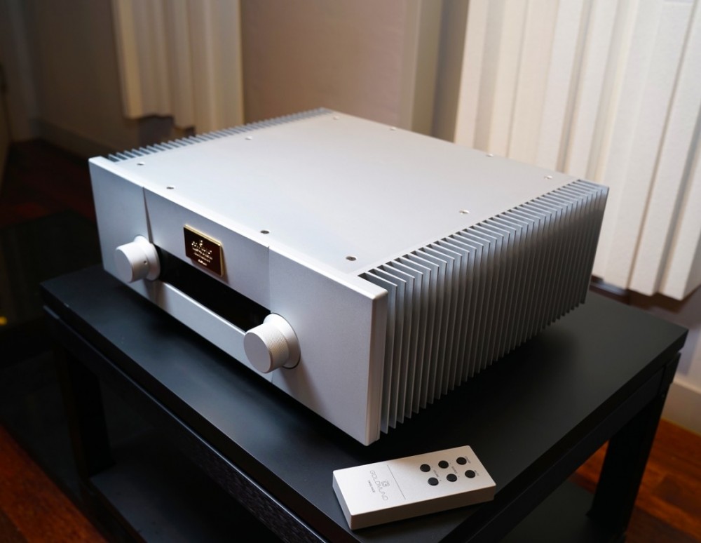

골드문트의 TELOS 590 NextGen 인티앰프의 오리지널 모델이 출시된 지 얼마 되지 않은 시점에서 지금 발표된 Ver. 2 모델, TELOS 590 NextGen 2는 전작의 “개선”을 의미하는 앰프이다. 소소한 마이너 체인지라고 보기에는 상당한 변화가 하드웨어적으로도 청음상으로도 존재하는데 몇몇 포인트를 짚어가면서 소개하고자 한다. 그 전에, 오리지널 TELOS 590 인티앰프를 간략하게 되짚고 넘어가는 것도 나쁘지 않을 듯싶다.

▲ Telos 590 Nextgen Integrated Amplifier
골드문트의 가장 최신예 하이엔드 라인업인 NextGen 시리즈에 해당하는 인티앰프, TELOS 590은 골드문트가 근래 하이엔드 브랜드들의 트랜드인 프리미엄 인티앰프 시장에 내놓은 강력한 출사표였다. 이미 그전에도 TELOS 330, 390 등의 인티앰프 제품을 통해 동 시리즈의 인지도를 확보해온 바 있지만 NextGen 시리즈의 후광과 함께 탄생한 590의 등장은 시장에 상당한 여파를 몰고 온 것이 사실이다.

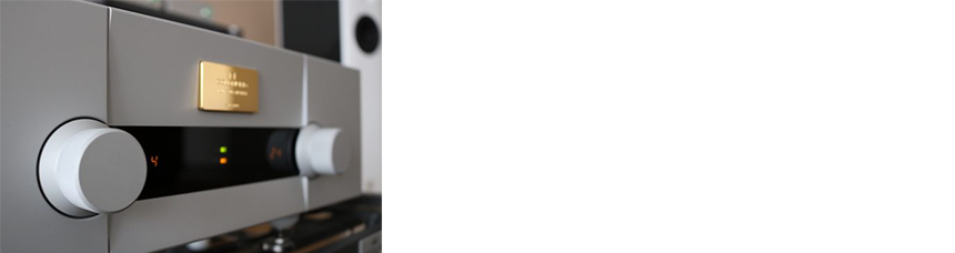

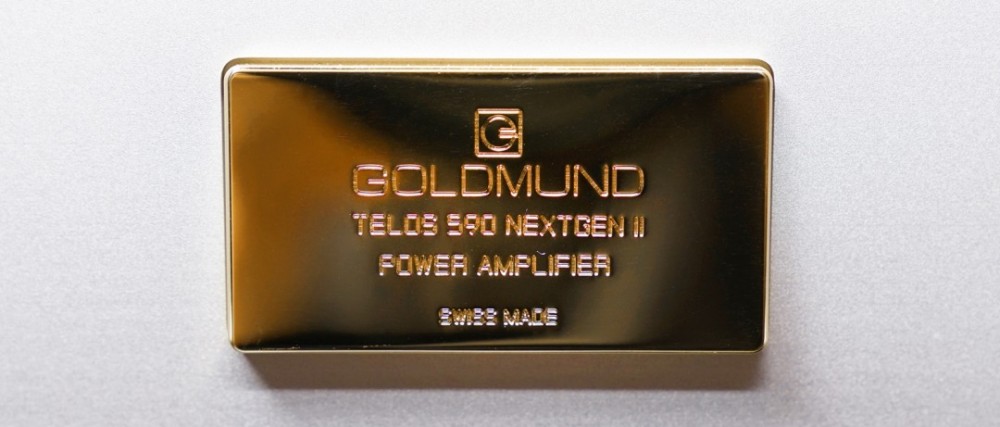

골드문트 TELOS 590 NextGen 2에서는 외관상으로 달라진 것이라곤 전면 액정 디스플레이 상단 금색 명패에 이름이 바뀐 것뿐이다. 그것도 자세히 보아야 NextGen 2라고 표기된 것을 발견할 수 있다.

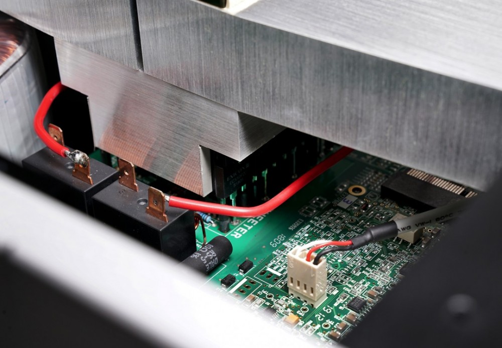

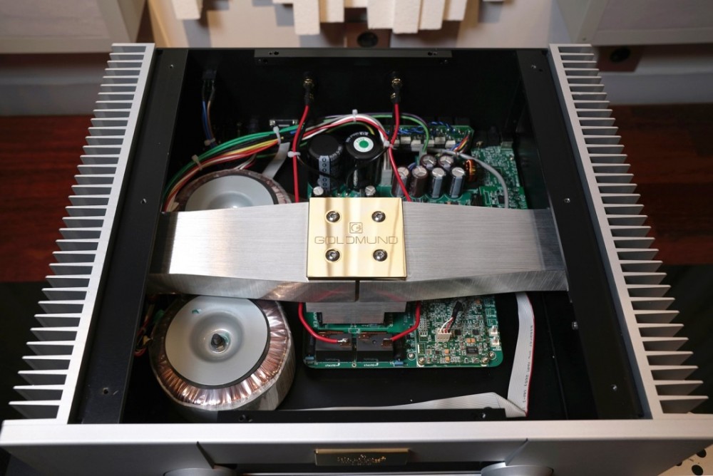

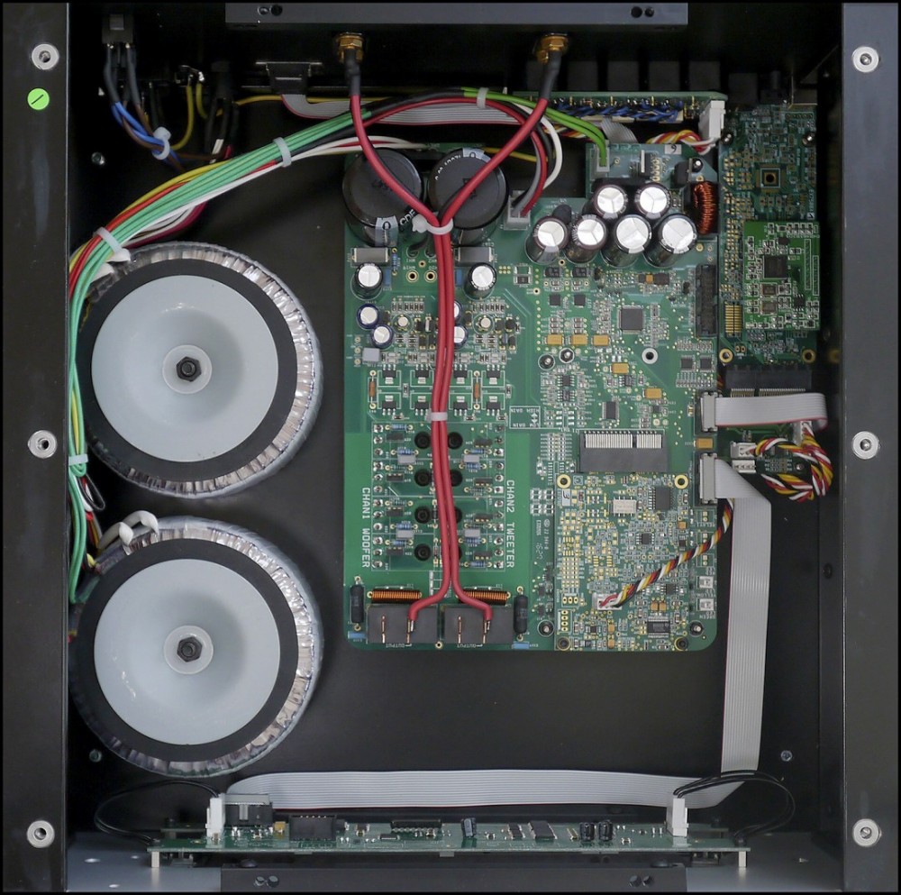

하지만 내부 구조를 보자면 같은 앰프가 맞나 싶을 정도로 일신된 비주얼을 확인할 수 있는데, 이 앰프가 오리지널 버전의 보완이 아닌 개선의 형태로 리뉴얼되었다는 확신이 들게 하는 변화가 감지된다. 전원부 및 DAC부의 레이아웃은 그대로 가져가고 있는데, 유독 메인 증폭 소자인 MOSFET의 위치가 완전히 바뀐 것이다.
오리지널 버전에서는 대부분 앰프가 그러하듯, 앰프 양 사이드 쪽 방열판쪽으로 MOSFET이 나열되어 있는 형태를 띄고 있었다. 신 버전 590에서는 이 MOSFET들이 앰프 가운데로 몰려있으며, 절삭된 히트 싱크를 중심으로 인접해 있는 것을 확인할 수 있다.
이 한 덩어리의 히트 싱크는 다시 상단에 날개 형상의 히트 싱크 두 개로 나뉘면서 최종적으로는 앰프 양면의 기존 방열판으로 이어지고 있다. 여기에서 짚고 넘어갈 테크니컬 이슈 하나가 바로 “열 평형”이라는 개념이다.

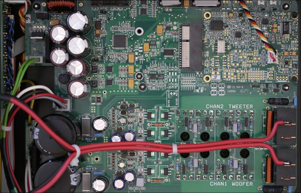

Telos 590 Nextgen에 적용된 MOSFET 회로의 모습 (사진은 1세대 인티앰프 기판) ▶
가령 스테레오 파워앰프의 양 쪽 방열판에, 한쪽에는 차가운 얼음 주머니를 올려놓고 다른 한쪽은 그대로 둔 채 소리를 재생해 본다면 적어도 일반적인 A클래스나 AB클래스 앰프에서는 귀에 감지될 만한 불편한 소리를 느낄 수 있다. (안전상의 문제가 있기 때문에 실제 실험은 절대 권하지 않는다.) 정위감은 상당히 흐려지고 스테이징은 불명확 해지며 무언가 소리가 번진다는 느낌이 느껴지게 된다.
다수의 증폭 소자는 열/진동의 조건이 일정해야 최상의 퍼포먼스를 낼 수 있으며 이는 발열량 자체보다도 중요한 문제다. 골드문트의 신형 TELOS 590 NextGen 2에서는 이 부분에 대한 개선책으로 변화된 방열 방식을 시도하였으며 8개의 MOSFET이 한결 같은 조건으로 일할 수 있도록 배려하였다. 새로 추가된 중앙 히트싱크에는 열 보상 회로로 여겨지는 센서 및 피드백 회로도 확인할 수 있었다.
이 중앙 히트 싱크는 단순 열 전달 용으로 보기에는 지나치게 크고 육중하다. 이로 보더라도 TELOS 590 NextGen 2의 새로운 열 제어 시스템은 발열 보다는 열 평형에 비중을 두고 있는 것이 확실할 것이다. 증폭 소자의 항온 유지 방법이라고 볼 수 있다.

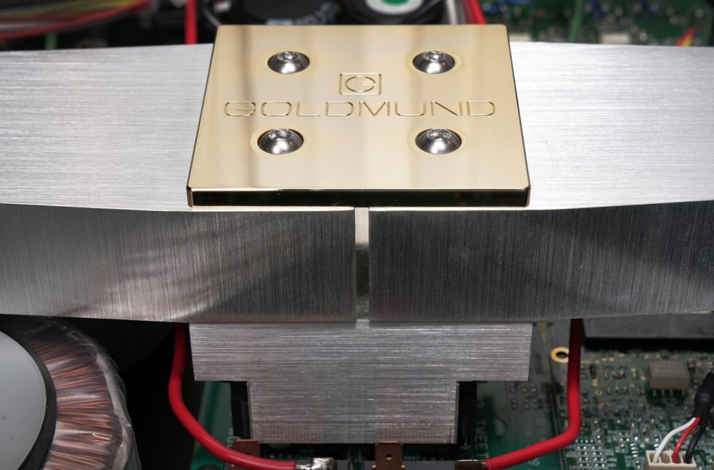

상식대로라면 중앙의 히트 싱크는 이음매 없이 그대로 양 옆의 방열판으로 이어져야 타당하다. 하지만 중앙 히트 싱크는 2개의 2차 히트 싱크와 T자 모양으로 이어져있다. 샤시 조립 시 유격이 0.1mm도 안 나오게 만드는 골드문트의 금속가공 수준에서 단순한 T자 단괴 하나를 못 만든다는 것은 말도 안될 것이고, 무언가 다른 이유를 생각해 봄 직 하다.
총 3덩어리로 구성되어 있는 TELOS 590 NextGen 2의 내부 히트 싱크, 그 중 상부의 두 덩어리에는 금색의 골드문트 명패까지 붙어있다. 그리고 중앙/상부로 분리된 히트 싱크는 각기 다른 밀도의 알루미늄 합금으로 이루어진 것을 확인할 수 있었다. 완전히 밀접해 있는 각기 다른 밀도의 금속… 여기에서 나오는 결론이 바로 메커니컬 그라운딩의 확장이라고 새길 수 있다.
공개된 자료만 보더라도, 골드문트의 메커니컬 그라운딩의 원리는 설득력이 있다. 서로 밀접한 두 매질이 있을 때, 진동은 밀도가 낮은 매질에서 높은 매질로 이동하기 쉽다는 것이다. 골드문트는 이점을 이용해서 기기 내부에서 발생하는 진동의 방향을 마음대로 설정할 수 있었던 것이다.
1be239ef8c0e5a99fb17a919e7a41621_1706505
따라서 각기 밀도가 다른 히트 싱크가 인접되어 있다면 당연히 메커니컬 그라운딩을 연상할 수 있다. 즉, 메인 증폭 소자인 MOSFET에서 발생/유입되는 진동 또한 효율적이고 동일하게, 정해진 길을 따라 이동할 수 있다는 것이다.

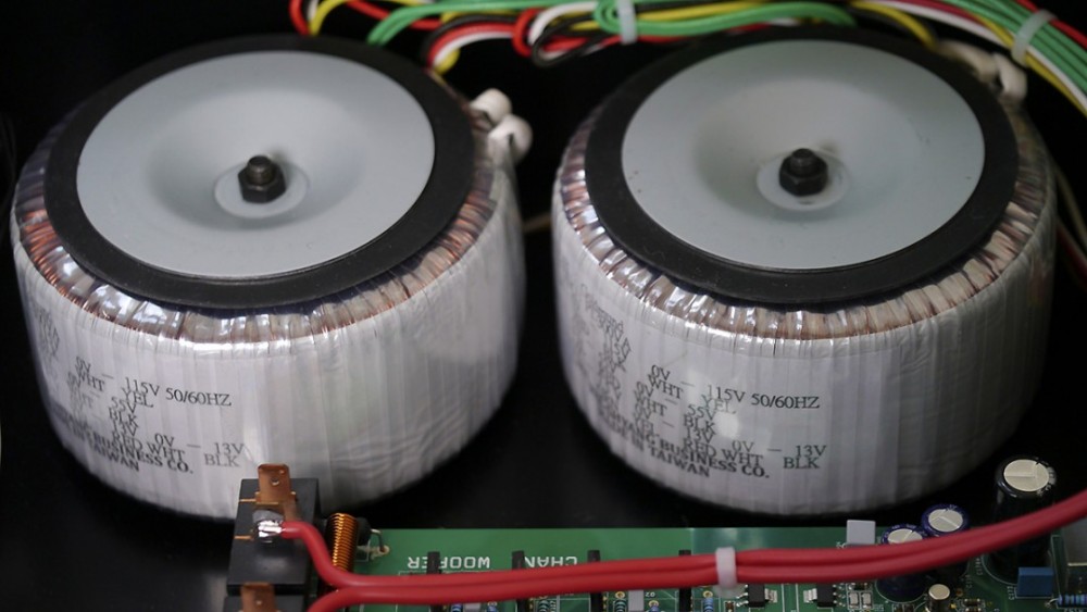

◀ Goldmund Telos 590 Nextgen 2 Poweramp 의 전원부 (트로이덜 트랜스) 부분
이처럼 증폭 소자가 제 할 일을 완벽하게 해낼 수 있도록 열과 진동 환경을 제어하는 것, 이 부분에서의 개선이 TELOS 590 NextGen 2에서 찾아볼 수 있는 가장 큰 특징이 된다.
참고로, 기판 내부에 채널1-우퍼, 채널2-트위터 와 같이 표기된 것은 기본 TELOS 증폭 회로가 골드문트 최상급 액티브 스피커 시리즈와 동일하게 공유되기 때문이다. TELOS는 골드문트의 단품 앰프 모델명이기도 하지만, 그들의 플래그쉽 액티브 스피커에 사용되는 고유 증폭 회로이기도 하다.
