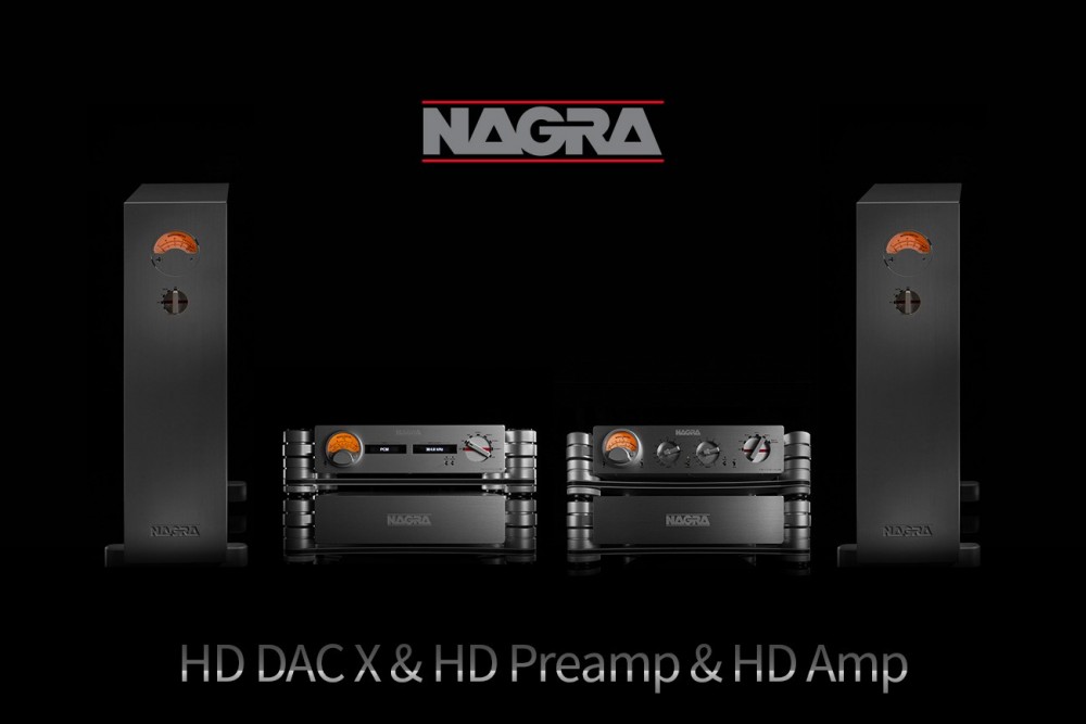

최근 스위스 나그라(Nagra)의 플래그십 트리오를 한꺼번에 시청했다. 2019년에 나온 HD DAC X(DAC), 2017년에 나온 HD PREAMP(프리앰프), 2016년에 나온 HD AMP(모노블록 파워앰프)다. DAC과 프리앰프 모두 전원부가 분리됐기 때문에 모두 6덩이로 이뤄진 시스템이다. 물린 스피커는 포칼의 스텔라 유토피아 EM 에보. 첫 음부터 잘게 부서지는 입자감과 악기들의 오톨도톨한 질감, 밑으로 처박히는 저역에 침만 한없이 삼켰다. 넘사벽 가격대에서 넘사벽 사운드가 넘실거렸다.
이들 기기에 숨어있는 엔지니어링 역시 대단했다. 전면을 수놓은 모듈러미터(modulometer)와 화살촉 모양의 볼륨 노브는 보는 맛, 돌리는 맛이 최고였고, 한 치의 오차도 없이 딱딱 아귀가 맞게 조립된 섀시 품질에는 숨이 턱턱 막혔다. 이게 다가 아니었다. DAC과 프리앰프, 파워앰프 속에 깃든 꼼꼼한 설계 디자인은 그야말로 스위스 엔지니어링의 결정체라 할 만했다. 인터넷에 공개된 내부 사진만 봐도 배가 불렀다. 이번 리뷰를 나그라 엔지니어링 위주로 풀어가려 작정한 이유다.

HD DAC X는 기본적으로 전원부 분리형 DAC이다. 전면에 ‘NAGRA’가 음각된 것이 전원부이고, 모듈러미터와 표시창 2개, 노브가 달린 게 본체다. 모듈러미터는 출력전압(0~3V)을 보여주고, 노브로는 입력(OFF, USB, AES, SPDIF1, SPDIF2, N-LINK1, N-LINK2, OPT)을 선택할 수 있다. 왼쪽 표시창은 입력신호 포맷(PCM, DSD), 오른쪽 표시창은 샘플링 레이트를 표시한다. 최대 지원 스펙은 PCM은 24비트/384kHz, DSD는 DSD256. 오른쪽 표시창 밑에는 2개의 토글스위치(뮤트, 위상)가 달렸다.
후면을 보면 전원부와 본체 연결이 2개 전원 케이블을 통해 이뤄지는 점을 알 수 있다. 하나는 디지털 파트, 다른 하나는 아날로그 파트에 전원을 공급한다. 본체의 경우, 전면 입력 선택 노브에서 이미 짐작한 것이지만 후면 디지털 입력단자로 왼쪽부터 USB, 광, AES/EBU, N-LINK1,2, SPDIF1(동축 BNC), SPDIF2(동축 RCA)가 마련됐다. 아날로그 출력 단자는 채널별로 XLR과 RCA 단자를 1조씩 갖췄다. N-LINK 광 단자는 나그라 소스기기와 연결되는 입출력 인터페이스다.

HD PREAMP는 기본적으로 전원부 분리형 진공관 프리앰프이며, 완벽한 듀얼 모노 구조의 본체에는 입출력 단자가 모두 XLR 2조, RCA 3조씩 달렸다. 본체 전면을 보면 왼쪽에 출력전압을 알 수 있는 모듈러미터와 좌우 볼륨 조절 노브, 3개 토글 스위치(리셋, 뮤트, XLR/RCA), 입력 선택 노브(OFF, XLR1, XLR2, RCA1, RCA2, RCA3/Bypass)가 달렸다. 한쪽 볼륨 노브를 돌리면 내장된 모터에 의해 다른 쪽 볼륨 노브도 동시에 움직인다. 물론 채널별로 각각 볼륨을 조절할 수도 있다.

HD AMP는 타워형 모노블록 솔리드 파워앰프다. 생김새로만 봐서는 1998년에 출시됐던 타워형 모노블록 진공관 파워앰프 VPA(클래스 A 50W)를 연상시킨다. 실제로 나그라에서는 HD AMP 디자인은 타워형 VPA에서 영감을 받았다고 밝히고 있다. 높이는 64.4cm, 가로폭은 23.8cm, 안길이는 54.2cm, 무게는 개당 56kg. 전면에는 출력을 알 수 있는 모듈러미터와 그 밑에 전원 스위치(OFF, 뮤트, ON)가 달렸고, 후면에는 위부터 통풍 그릴, XLR/RCA 입력단자, 싱글와이어링 스피커케이블 커넥터, 전원 인렛 단자가 배치됐다.
HD AMP의 출력은 클래스 AB 증폭, 푸시풀 구동으로 8옴에서 250W, 2옴에서 1000W를 내며 30W까지는 클래스 A로 작동한다. 출력 수치에서 알 수 있듯이 HD AMP는 나그라 파워앰프 특유의 투명도를 간직하면서도 대형 스피커를 구동하기 위해 개발됐다. 전원부 역시 내부 사진을 보면 1600VA 용량의 대형 토로이달 트랜스와 264mF 용량의 커스텀 문도르프 커패시터 뱅크(8개) 등이 호화롭게 투입됐다. 출력단 증폭 소자는 푸시풀 구성의 MOSFET. 나그라에서 더 구체적인 설명을 안 하고 있지만, CLASSIC AMP에서는 커먼 소스(common-source) 구성의 푸시풀 MOSFET을 페어로, 즉 밸런스로 배치했었다.
