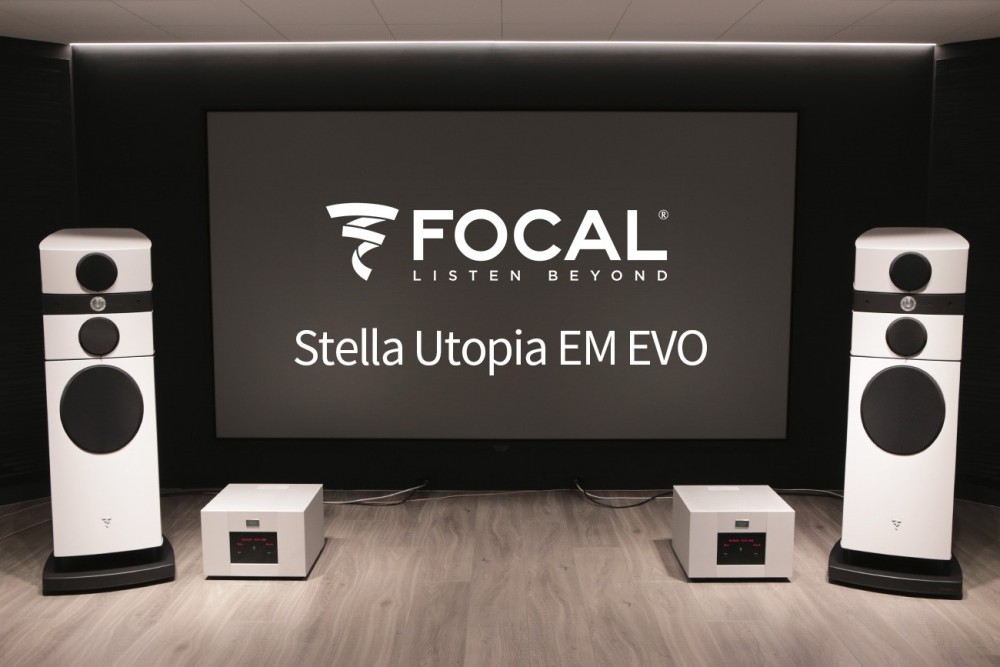

유토피아 시리즈의 네 번째 버전
항상 포칼의 제품을 만나는 것은 흥미롭다. 수려한 디자인이라든가, 정교한 타임 얼라인먼트(이것을 포커스 타임이라고 부른다), 수많은 특허 기술들 등, 한마디로 쓸 말들이 많다. 이런 제품들은 애호가뿐 아니라, 평론가의 사랑도 받게 되어 있다. 오히려 재료가 너무 많아서, 뭐를 선별해야 할지 고민이 될 정도다. 한 상 가득히 요리가 담겨있는 남도 밥상을 만나는 기분이라고 할까? 어느 접시에 젓가락을 대야 할지 모를 지경이다. 이번에 만난 스텔라 유토피아 EM EVO는 특히 쓸 말이 많다.
사실 제품 제목으로는 좀 복잡하다. 쉽게 말해 스텔라 마크 3나 마크 4라고 하면 좋겠지만, 이렇게 복잡한 제품명을 쓸 수밖에 없는 사연이 있다. 이 부분부터 점검해 보자. 우선 유토피아. 이것은 포칼이 자랑하는 스피커 라인 중에 최상급을 말한다. 이른바 플래그십 라인이다. 현재 여기에는 총 다섯 종이 런칭되어있다. 맨 위로 그랜드 유토피아가 있고, 본 기는 그다음이다. 이 밑으로 마에스트로, 스칼라, 디아블로 등이 포진해 있다.

우선 본 기의 구성을 보면, 총 네 개의 독립적인 챔버를 만나게 된다. 맨 밑에 당연히 우퍼가 담겨 있고, 위의 세 개 중 가운데가 트위터 그리고 그 위아래가 미드레인지인 것이다. 이렇게 각각의 드라이버를 별도의 챔버에 담으면, 상호 간섭이 극력 억제된다. 특히, 우퍼에서 나오는 진동을 피한다는 점에서 여러모로 고무적이다. 또 트위터를 중심으로 둥글게 유닛을 배치했는데, 이것은 타임 얼라인먼트와 관계가 된다. 또한 이런 기능적인 접근이 결과적으로 멋진 인더스트리얼 디자인으로 승화되는 부분이 흥미롭다.
여기서 뒤로 돌아가서, 트위터 바로 밑에 있는 미드레인지의 박스를 열어보자. 총 네 개의 조정장치가 발견된다. 그 각각이 세 개의 옵션을 갖고 있으므로, 총 81가지의 선택지가 제공된다. 그리고 별도의 전자석 박스에 역시 3개의 옵션이 제안되니, 결국 243개의 선택지가 완성되는 것이다.

여기서 잠깐 드라이버를 살펴보면, 트위터는 당연히 베릴륨, 그것도 IAL 2라는 최신 버전이다. 미드레인지는 6.5인치 사양 두 개를 동원했다. W 컴포지트 소재의 3세대에 해당하는 물질을 진동판에 사용하고 있다. 마지막으로 우퍼는 13인치 짜리고, 전술한 EM을 마그넷에 쓰고 있다. 이 결과, 어마어마한 광대역이 재생되고 있다. 무려 22Hz~40kHz라는 내용인 것이다.
또 이런 드라이버들을 캐비닛에 부착하기 위해 프런트 베플의 강도를 매우 높였다. 이를 위해 MRR 캐비닛이라는 기술이 도입되었다. 무려 2인치에 달하는 MDF 소재를 베이스로 하고 있는데, 덕분에 드라이버에서 발생하는 진동을 확실하게 움켜쥐고 있다.
본 기의 큰 미덕 중에 하나는 높은 입력 감도다. 기본적으로 8옴짜리며, 어떤 음성 신호가 들어와도 2.8옴 이하로 떨어지는 법이 없다. 그 결과 94dB이라는, 현대 스피커로는 이례적인 높은 센서티비티를 보여준다. 이것은 다시 말해 그만큼 앰프에 주는 부담이 덜해지는 것이다. 통상의 인티 앰프 정도로도 충분히 구동할 수 있는 셈이다.
