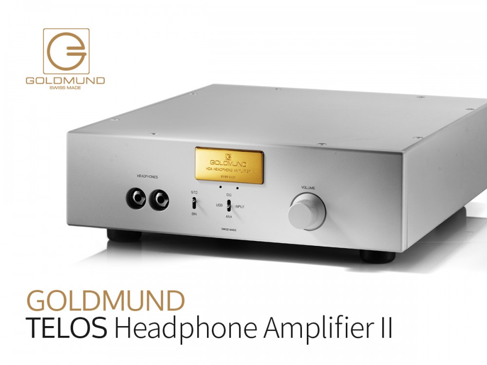

그나마 한 가지 공개된 점은, 그러니까 회사 측에서 셀링 포인트로 공개해서 알게 된 점은 진동을 억제하는 새시 디자인입니다. 실제로 오디오 기기에서 케이스의 설계는 음질에 상당한 영향을 주는 것으로 알려져 있습니다. 수많은 오디오 시스템을 경험해본 사람들과 더불어 오디오를 제작해본 사람들도 경험으로 증언하는 사항입니다. 텔로스 헤드폰 앰프 2에도 골드문트의 새시 디자인이 적용되어 있습니다. 무광택의 은은한 실버 컬러, 그리고 기기 전면의 중앙에 자리 잡은 골드 네임 플레이트는 ‘아, 언젠가는 한 번 소유해봐야지!’라고 생각하게 만듭니다.
23d94ae3d91ef64ef8b8b413afc02d06_1457576
제품의 사이즈는 30 W x 35 D x 10 H cm이며 무게는 12 kg입니다. 소형의 헤드폰 앰프가 아니라 어지간한 인티 앰프 정도의 크기라고 생각하시면 되겠습니다. 책상 위에 두려면 공간이 좀 필요하겠는데, 이 제품 하나로 헤드폰 시스템의 소스 쪽이 정리되므로 실제 설치된 풍경은 간결합니다. 저의 경우는 맥북 프로 레티나와 텔로스 헤드폰 앰프 2 한 대를 USB 케이블로 연결해서 설치를 완료했습니다. 은빛의 알루미늄 질감이 일치되는 모습은 보는 이에게 여러 모로 만족감을 줍니다.

제품 후면을 보면 총 4개의 입력 커넥터가 있습니다. B타입 USB, Toslink 옵티컬, RCA 코엑시얼, RCA 아날로그 입력입니다. 일단 가장 많이 사용하게 될 입력은 USB가 될 것입니다. PC와 USB 연결된 상태에서 텔로스 헤드폰 앰프 2는 PCM 384kHz / 32bit를 지원하며 DoP를 통해 DSD128(5.6Mhz / 1bit)까지 재생이 가능합니다. 이미 아시겠지만 DoP는 PCM 신호에 DSD 신호를 실어서 나르는 ‘DSD over PCM’의 약자이며 네이티브(Native) DSD 재생 방법입니다. 저는 음악 재생 소프트웨어로 오디르바나(Audirvana)를 사용하며 골드문트의 샤프한(?) 소리 성향에 맞도록 Integer Mode 1을 선택했습니다.
