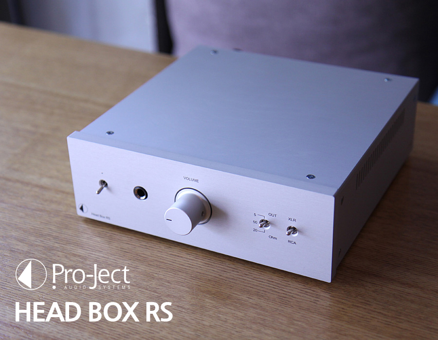

오늘 살펴볼 프로젝트 오디오(Pro-Ject Audio)의 ‘헤드박스 RS’는 이런 저에게 또 다른 경험을 주었습니다. 이 제품은 풀 밸런스 모노 블록 구조의 거치형 헤드폰 앰프인데, 내부에는 진공관과 트랜지스터 회로가 모두 들어 있습니다. 오디오 업계에서 언제나 딜레마처럼 작용해온 ‘TR 앰프의 명확함과 진공관 앰프의 자연스러움’을 모두 갖추기 위해 만들어진 ‘하이브리드 앰프’라는 물건입니다. 이러한 제품은 생각보다 그 숫자가 많은데 저는 이번이 처음입니다. 그리고 한 가지 기대를 했습니다. 헤드박스 RS도 헤드폰을 꽂는 순간 확 다른 느낌을 전해줄까요? 이 점은 헤드박스 RS의 예열을 마치고 첫 감상을 하는 순간 달성됐습니다. 단! 스베트라나와는 다른 종류의 기대 충족이었습니다. 진공관 앰프와 트랜지스터 앰프의 특성을 모두 갖춘 것은 맞는데, 느릿하고 편안한 음색에 굉장한 힘(?!)이 더해져 있더군요. 댄디한 옷차림인데 몸은 완전 근육질인 남자를 떠올리게 됐습니다.
이 제품은 DAC가 포함되지 않은 아날로그 헤드폰 앰프이며 오로지 최고급의 앰핑을 목적으로 하는 장비입니다. 외장 DAC와 더불어 거치형 헤드폰 앰프는 고급 헤드폰 시스템의 소리에 큰 영향을 줍니다. 또한 헤드박스 RS는 좌우 채널을 완전히 분리하는 풀 밸런스 모노 블록 앰프이므로 가격도 만만치가 않습니다. 훌륭한 가격대 성능비의 프로젝트 오디오 제품들이지만 헤드박스 RS는 그 중에서도 하이엔드이므로 구입을 위해 하이엔드급 헤드폰 한 대 가격은 부담해야 할 것입니다. ‘고급 헤드폰 + 고급 DAC + 고급 헤드폰 앰프’ 구성으로, 하이파이 오디오를 대신하는 헤드폰 시스템을 구축할 때 사용하시기 바랍니다.

어디까지나 헤드폰 앰프가 생소한 분들을 위해서 기본적인 설명만 하겠습니다. 프로젝트 오디오 헤드박스 RS는 아날로그 헤드폰 앰프로서 소스 기기로부터 나온 오디오 시그널을 증폭하여 대형 헤드폰의 소리를 좋게 만듭니다. 이 간단해보이는 ‘증폭’이라는 단어 하나를 위해 오디오 업계는 회로, 부품, 소재, 케이스 설계 등의 수많은 시도를 하고 있습니다. 그 중에서 헤드박스 RS는 입력단은 진공관, 출력단은 클래스 A 트랜지스터 구성으로 하고, 헤드폰 출력의 출력 임피던스를 세 가지로 선택할 수 있게 해놓은 제품입니다. 제 생각에는 근본적으로 감성 충만의 아날로그 오디오를 지향하되 클래스 A 앰프의 든든함을 더하고 싶었던 듯 합니다. 제품 디자인과 구조 또한 전통적인 오디오 디자인의 기본을 따르고 있습니다. 공진 제어와 열 방출을 위해 두꺼운 금속 패널을 겹쳐서 만든 박스 모양의 케이스, 겉으로 보기에도 깔끔하게 정리된 모노 블록 회로 구성이 그러합니다.
헤드박스 RS를 구입하면 꽤 큰 박스를 받게 되는데요. 열어보면 제품 본체는 매우 작습니다. 가로 세로가 20cm 정도에 불과하며 무게도 2kg 정도라서 옮기기가 쉽습니다. 20V 규격의 전원 어댑터가 포함되며 케이블은 별도로 마련해야 합니다. 기본 포함되는 전원 어댑터로도 충분히 구동이 가능하지만 프로젝트 오디오는 헤드박스 RS와 연결하는 파워 서플라이 유닛도 만들었다고 합니다. 이번 감상문은 기본 전원 어댑터를 기준으로 작성하지만 파워 서플라이를 추가하면 큰 효과가 있다고 하니 그 또한 기대해보겠습니다.
이 제품은 상단의 나사 4개를 2mm 육모 렌치로 풀어서 쉽게 열어볼 수 있습니다. 좌우가 뚜렷하게 나뉜 회로 구성도 인상적이지만 알루미늄 패널의 두께도 상당하군요. 테두리는 3mm 두께이며 프론트 패널은 10mm나 됩니다. 입력단은 6922 진공관 한 쌍으로 구성되며 출력단은 클래스 A FET(Field Effect Transistor)로 구성됐다고 합니다. 회로 기판 속에 빨강색 LED가 있는데, 전원을 켜면 케이스 양 옆에 뚫린 통풍구를 통해서 그 빛을 확인할 수 있습니다. 헤드박스 RS는 블랙과 실버의 두 가지 컬러가 있으니 자신의 오디오 시스템 구성에 맞춰 선택하면 되겠습니다.
앞면을 보면 왼쪽부터 전원 스위치, 6.3mm 헤드폰 포트, 볼륨 노브, 출력 임피던스 셀렉터, 입력 셀렉터가 있습니다. 전원 스위치 위쪽에는 작은 파랑색 LED가 있으며 볼륨 노브의 돌리는 촉감은 살짝 무겁고도 부드러운 인상을 주었습니다.
