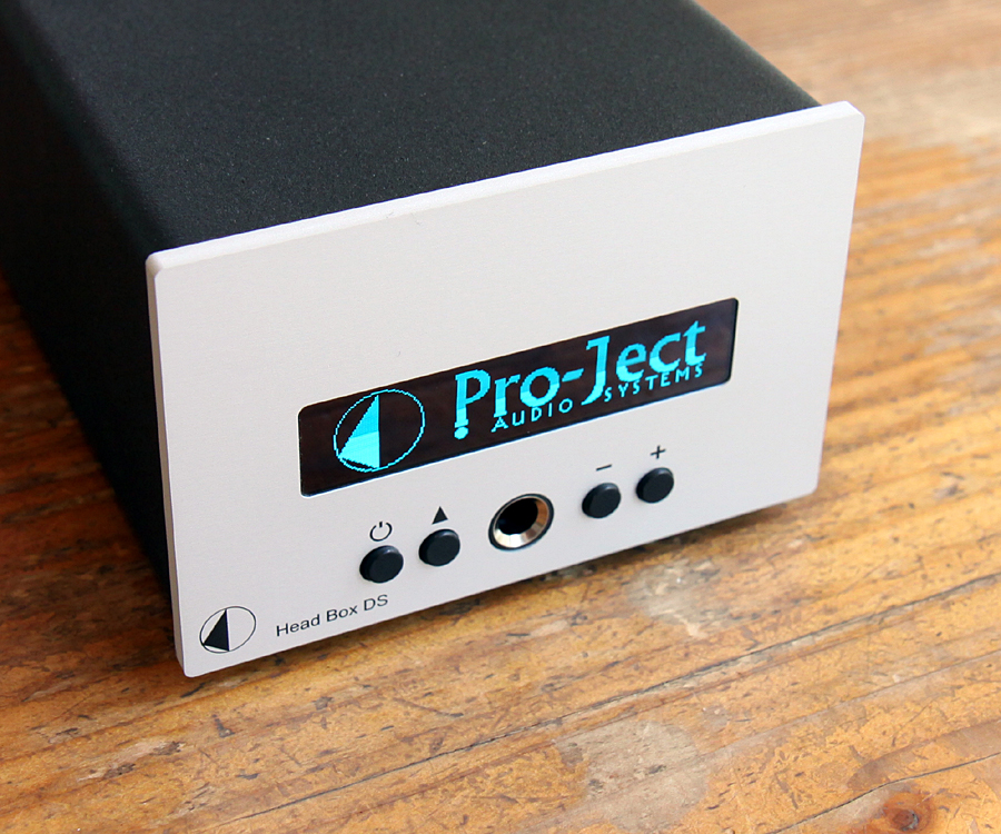

제품의 생김새는, ‘박스’입니다. 실제로 보면 ‘큐브’에 가깝다고 할 수 있겠군요. 크기가 103 x 72 x 144 mm이며 전원 어댑터는 흔히 스마트폰에서 볼 수 있는 충전기와 사이즈가 같습니다. 대기 전력도 1W 미만이라고 하니 ‘덩치 작고 전기 전게 먹는 모범적 데스크탑 기기’라고 볼 수 있겠습니다. 굳이 비교를 한다면 헤드박스 S를 두 대 쌓아놓은 듯한 크기와 무게입니다. 출장용 가방 속에 담아서 가져가도 문제가 없어요.

헤드박스 DS는 두 가지 색상이 있는데 본체 케이스는 모두 무광 검정이며 앞면의 페이스 플레이트 색상이 은색과 검은색으로 나뉩니다. 크기는 작지만 무게는 990g이라서 상당히 묵직합니다. 알루미늄 케이스 부분의 표면은 석재 같은 질감의 처리가 되어 있으며 제품 후면에는 다수의 커넥터가 오밀조밀하게 배열됩니다. 왼쪽에는 RCA 커넥터의 아날로그 입출력이 있고, 그 옆에는 Toslink 규격의 옵티컬 입력이 있습니다. 코엑시얼 입력 옆에는 B 타입의 USB 커넥터가 있으니 PC에 연결할 때 사용하면 됩니다.

헤드박스 DS는 사용이 편리합니다. 그 이유는 제품 앞면을 보면 바로 아실 수 있을 겁니다. 4개의 작은 버튼과 그 중앙에 6.3mm 헤드폰 출력이 있으며 그 위쪽으로 밝고 뚜렷한 디스플레이가 있습니다. 모든 기능의 컨트롤이 제품 앞면에 있어서 다루기가 편하고(기기 뒷면을 더듬지 않아도 됨), 현재 상태를 보여주는 디스플레이가 있어서 4개의 입력 선택과 볼륨 조정을 쉽게 할 수 있습니다. 한 가지 아쉬운 점은 푸른빛의 연녹색 디스플레이가 밝기 조절이 안 된다는 겁니다. 햇볕이 밝은 낮에도 잘 보여서 좋긴 한데 밤에 불 꺼놓고 듣는 분에게는 눈에 거슬리는 경우도 있겠습니다.

그러나 이 디스플레이의 존재는 무척 중요합니다. 간혹 ‘노이즈의 완전 차단’을 위해 디스플레이를 설계에 넣지 않은 기기도 있는데, 현재 어느 입력인지 알기 위해 입력 선택 버튼을 살펴보거나 머리에 기억해야 하니 상당히 불편합니다. 헤드박스 DS는 현재의 입력이 무엇인지 알려주며 재생 중인 파일의 해상도와 총 87단계의 디지털 볼륨 레벨도 명확한 글자로 보여줍니다. (-87부터 0까지) 중앙의 헤드폰 아이콘은 나름대로 귀엽기도 하고요.
