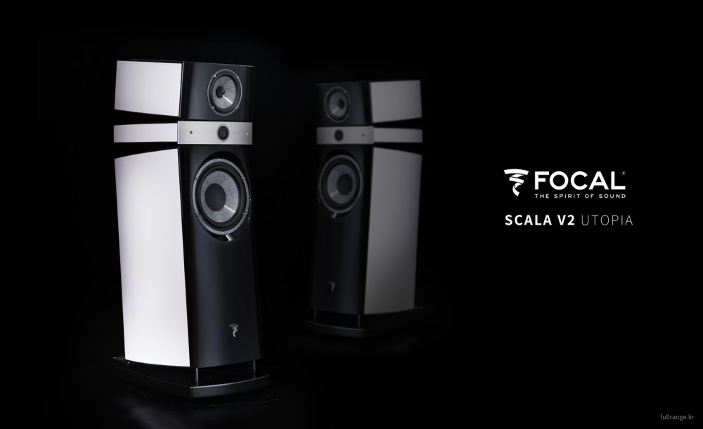

Scala V2 Utopia
Scala V2 Utopia는 이런 입체적이며 빠르고 정교한 사운드를 만들어내기 위해 그 어떤 메이커보다 선도적으로 개발한 진보적 유닛을 탑재했다. 대표적으로 고역을 담당하는 베릴륨 유닛으로 베릴륨을 사용해 가장 커다란 반향을 일으킨 것도 포칼이다. 순수, 퓨어 베릴륨 트위터를 생산하는 몇 안 되는 메이커로서 포칼은 베릴륨 트위터를 급진적으로 진화시켰다. Scala Utopia에는 IAL(Infinite Acoustic Loading)이라는 독보적인 기술의 2세대 기술이 적용된 베릴륨 트위터로서 공진 주파수를 더욱 더 낮추고 주파수 대역은 매우 넓어졌다. 게다가 고역은 물론 인간의 청감상 가장 민감한 대역인 2kHz에서 5kHz 까지 충실하게 커버한다.
베릴륨 트위터의 인상적인 진화는 전체적인 크로스오버 설계에도 영향을 주고 있다. 예를 들어 Scala Utopia 의 미드레인지는 보편적으로 2웨이 스피커에서 자주 쓰는 6 1/2인치 미드레인지다. 그리고 그 소재는 유리 섬유와 폼 소재를 샌드위치 형식으로 압착시킨 매우 가벼운 진동판을 갖는다. 게다가 매우 단단한 물성으로 음향 재생 측면에서 매우 탁월한 특성을 보여준다.
하지만 베릴륨 트위터는 초고역은 물론 중역대까지 선형적인 주파수 특성을 갖는다. 반대로 미드레인지 드라이버는 고역으로 상승하는 구간에서 분산 특성이 베릴륨에 비해 떨어질 수 있다. 그래서인지 Scala Utopia 는 2.2kHz에서 크로스오버를 설정해 베릴륨 트위터가 일부 중역까지 커버하게 만들었다. 대게 2웨이가 3kHz 근방, 3웨이에서는 4~5kHz에서 끊는 것과 대조적이다.
그 다음으로 미드레인지와 베이스 우퍼는 250Hz 구간에서 크로스오버 포인트를 형성한다. Scala Utopia V2 에 적용된 베이스 우퍼는 무려 11인치. 최근 3웨이 스피커들이 대형 우퍼 한 발 대신 더 작은 우퍼를 두발로 나누어 담당시키는 것과 비교하면 매우 이례적이다. 이런 자신감은 W 콘의 3세대 진화에서 이해할 수 있다. 1995년 플래그십 Grand Utopia 에 처음 도입되었던 W콘은 겉으로 볼 때는 유사해보이지만 그 내부는 매우 많은 변화를 거쳤다. 높은 내부 댐핑과 더 낮은 질량, 그리고 반대로 강도는 더욱 높이는 등 디스토션과 왜곡을 줄이기 위한 R&D를 통해 진화한 것. 그리고 무려 7년 후에 제 3세대 W콘이 완성되었다. Scala Utopia 의 미드레인지와 베이스 우퍼에는 바로 3세대 W콘 드라이버가 삽입된다.
전체적인 유닛 구성과 그 특성, 구경의 결정과 탑재 패턴을 보면 포칼은 3세대 유토피아 라인업에서 추구하는 이상이 그대로 드러난다. 요컨대 고역은 더 높고 저역은 더 낮게 확장시켜 광대역을 추구하되 스피커의 능률은 떨어트리지 않겠다는 것이다. 최근 하이엔드 스피커들이 광대역에 고해상도, 입체감을 선사하지만 낮은 능률로 매칭의 어려움을 겪게 만드는 것과는 반대로 매우 고무적이다. 실제로 상위 라인업엔 이런 포칼의 목표가 더욱 치열하게 실현된 EM 드라이버가 장착된다. Scala Utopia V2의 경우엔 28Hz 의 초저역에서 40kHz 초고역에 이르는 광대역이지만 동시에 공칭 임피던스 8옴에 92dB라는 탁월한 고능률을 동시에 이루어냈다.
포칼 유토피아 라인업은 사운드를 스피커를 통해 재생하는 데 필요한 진보적 기술의 총체다. 사실 베릴륨과 W샌드위치 콘은 일부에 지나지 않는다. 캐비닛 제작 기법은 특히 기존 2세대 유토피아에서 몇 단계 더 진화해 완벽히 새로운 디자인과 물리적 구조를 갖게 되었다. 예를 들어 Scala Utopia 캐비닛 설계는 FEA, 측 Finite Element Analysis 테크놀로지와 레이저를 활용한 주파수 간섭 측정법 등 다양한 기술이 사용된다. 단지 인간의 청감에 의존하지 않고 이론적 토대와 기술을 기반으로 설계하고 있다.
결과적으로 형상화된 디자인은 트위터와 미드레인지, 베이스 우퍼가 각각 분할된 캐비닛에 탑재되는 형태다. 따라 후면은 마치 갑각류의 그것처럼 분리되고 휘어져 있다. 이를 포칼에서는 ‘Focus Time’이라고 부르는데 이는 과거부터 이어져왔던 유토피아 라인의 DNA 같은 것이다. 쉽게 얘기하자면 감상자의 위치에서 최적의 스윗 스팟을 쉽게 형성할 수 있도록 일부러 기울인 것. 더 상위 라인업으로 가면 이 배플의 기울기까지 조절할 수 있는데 Scala 같은 경우는 그것까지 지원하진 않는다. 이 외에 진동을 최소화기 위해 물리적으로 최적화된 뚜께의 MDF를 사용한 일종의 ‘Gamma Structure’ 캐비닛 설계가 이루어졌다.

| Type | 3-way, floorstanding bass-reflex loudspeaker |
| Drivers | 11"(27cm) “W” woofer Power Flower 6 1/2"(16.5cm) “W” Midrange IAL2 pure Beryllium inverted dome 1" (27mm) tweeter |
| Frequency response (+/- 3dB) | 27Hz - 40kHz |
| Response at - 6dB | 24Hz |
| Sensitivity (2.83V / 1m) | 92dB |
| Nominal impedance | 8 Ω |
| Minimal impedance | 3.1 Ω |
| Filtering frequencies | 250Hz / 2200Hz |
| Recommended amp power | 40 - 500W |
| Dimensions (H x L x D) | 49 1/8 x 15 1/2 x 26 3/8" (1247 x 393 x 670mm) |
| Weight | 187.4lb (85kg) |
