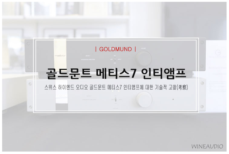

스위스 하이엔드 오디오 골드문트 메티스7 인티앰프에 대한 기술적 고찰(考察)
REVIEW   |   Posted on 2017-06-16
글, 사진 | 와인오디오
