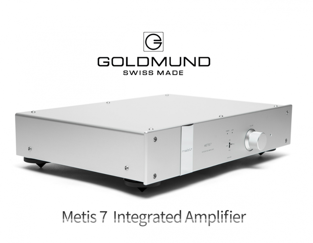

필자가 가장 먼저 살펴본 것은 역시 내장 DAC 성능이다. ‘Metis 7’에 들어간 DAC 모듈은 ‘Alize 6’다. 앞서 언급한 대로 ‘Telos 390.5’를 비롯해 32채널 프로세서 ‘Mimesis 32.5’에 투입된 것과 동일한 버전이다. 인터넷을 통해 공개된 내부 사진을 보면, ‘Alize 6’ 모듈은 후면 디지털 입력단자 안쪽에 별도 기판으로 마련됐으며 3개의 칩(DAC 칩, FPGA 칩, 클럭 칩), 소형 트랜스포머 등이 확인된다. USB 입력의 경우 PCM은 32비트/384kHz까지, DSD는 DoP(DSD over PCM) 방식을 지원한다.
증폭회로는 ‘TELOS 390.5’와 동일한 ‘4세대 TELOS 증폭회로’가 채택됐다. 역시 인터넷을 공개된 내부 사진을 보면, 출력 트랜지스터는 녹색 기판 아래쪽 그러니까 섀시 바닥에 직접 설치된 것으로 추측된다. ‘Telos 7’이 클래스AB 증폭방식으로 8옴에서 175W, 4옴에서 215W를 내는데도 별도의 방열판이 없는 이유다. 참고로 골드문트는 자체 테스트 방식으로는 출력이 8옴에서 190W까지 나오지만(FPP), AV기기에 관한 국제안전규격(IEC) 60065 기준을 따를 경우 8옴에서 175W가 출력된다고 밝히고 있다.
한편 기판 출력 스테이지에 뚤린 8개의 구멍과 내부 배선 등 설계구조를 감안하면 바닥면에 부착된 출력 트랜지스터는 채널당 4개씩 투입된 것으로 보인다. 출력 트랜지스터의 경우 골드문트는 전통적으로 MOSFET을 다수 사용하는 설계방식을 애용해오고 있다. 게인(Gain)은 인티앰프의 표준과도 같은 35dB를 보인다. 이밖에 왼쪽의 커다란 토로이달 트랜스포머와 뒤쪽의 큼지막한 전해 커패시터 2개와 소형 커패시터 다수 등 리니어 방식의 전원부에도 크게 신경을 쓴 모습이다.
전면 패널은 디지털 볼륨 컨트롤을 위한 노브(오른쪽)와 입력 선택을 위한 토글 스위치(중앙. Digital-USB-Analog)가 마련된 심플한 구조다. 전원 및 입력 선택을 알리는 조그만 LED 표시등도 있다. 후면 패널에는 USB입력단 1개, 광입력단 1개, 동축 입력단 1개, 그리고 아날로그 입력을 위한 RCA 단자 1조가 마련됐다. 눈길을 끄는 것은 RCA 단자를 통해 입력된 아날로그 신호가 내부에서 ‘ADC’(Analog Digital Converter) 회로를 거친다는 점. 이는 디지털 볼륨 컨트롤을 비롯해 독자적인 DSP(Digital Signal Process) 보정을 거치기 위한 것으로 보인다. 플라스틱 바인딩 포스트는 중앙 환풍구를 사이에 두고 1조씩 설치됐다.
스펙상으로는 ‘20Hz~20kHz’(+/- 0.5dB)라는 플랫한 주파수 응답특성, ‘0.08% 이하’에 불과한 낮은 왜율(THD+N), ‘10마이크로V’에 그친 플로어 노이즈 수치가 눈길을 끈다(1마이크로V=100만분의1V). 다이내믹 레인지는 100dB 이상, 댐핑팩터는 220에 이른다. 이밖에 위에서 언급한 골드문트의 고유 진동제어 기술인 ‘메커니컬 그라운딩’, 출력 트랜지스터의 항온유지 기술인 ‘써멀 그라운딩’, 전원 컨디셔너 회로인 ‘AC큐레이터’ 등도 모두 구비됐다.
