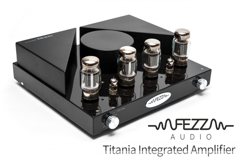

‘Titania’ 실물은 사진보다 훨씬 고급스럽고 세련됐다. 섀시 높이가 비교적 낮은 편이어서 진공관과의 비율이 안정감 있고 보기에도 좋다. 유광 페인트 마감은 상당히 잘 된 편. 전면 패널에는 왼쪽이 볼륨 노브, 오른쪽이 입력단자 셀렉터 노브인 점이 특징이다. 후면에는 언밸런스(RCA) 입력단자가 3조만 갖춰져 있다. 그야말로 인티앰프의 핵심 기능만을 달았다. 심지어 리모컨과 진공관 커버까지 옵션으로 구매해야 할 정도다. 페즈오디오가 유럽에서 ‘블루컬러’를 위한 앰프라는 듣기 좋은 찬사를 받는 이유다.
위에서 보면 채널당 2개의 KT88 사이로 초단 및 위상반전관인 12AX7이 하나씩 박혀 있다. 푸쉬풀 구동이기 때문에 쌍삼극관인 12AX7이 초단 증폭 및 정위상과 역위상 신호를 만들어주는 역할을 동시에 하는 구조다. 이 경우에는 쌍삼극관에 들어간 2개의 삼극관을 리크 뮬라드(Leak Mullard) 회로로 결합시켜 한쪽 플레이트에서는 정위상 신호, 다른쪽 플레이트에서는 역위상 신호를 뽑아내는 게 보통이다. 어쨌든 ‘Titania’에 기본으로 들어간 12AX7 역시 일렉트로 하모닉스 제품이다. 물론 가성비를 고려한 결과로 보여진다. KT88과 12AX7 모두 페즈오디오에서 미리 바이어스 세팅을 하고 있는 점이 신뢰감을 준다.
그러면 왜 하필 KT88과 12AX7 조합일까. 우선 KT88은 1956년 GEC에서 처음 출시돼 이미 출력관으로서 명성이 자자한 빔관이면서, 2,3년 전 텅솔에서 개발된 KT150에 비해 가격이 싸다는 장점이 있다. ‘Titania’에 투입된 KT88은 일렉트로 하모닉스 제품인데 현재 인터넷 판매가는 39.95달러(4만5000원). 이에 비해 텅솔 KT150의 경우 95.95달러(11만원), KT120만 해도 53.95달러(6만1000원)에 이른다. 더욱이 푸쉬풀이면 이들 진공관이 4개나 들어가기 때문에 제품단가는 더욱 올라간다. 이러한 가성비 때문에 KT88을 쓰게 됐다는 것은 제작사가 공식적으로 밝히고 있는 내용이다.
12AX7의 경우 전압증폭률(뮤. amplification factor)이 오디오용 쌍삼극관 중에서는 비교적 높은 편이라 많은 오디오 브랜드에서 특히 KT88 푸쉬풀 출력관의 앞단에 즐겨 투입하고 있다. 초단의 전압증폭률이 어느 정도 높아야 출력관을 마음껏 드라이빙할 수 있기 때문이다. 12AX7의 전압증폭률은 100인데 비해 12AT7은 60, 12AY7은 40, 12AU7은 17에 그친다. 물론 내부저항이 그만큼 높아(전압증폭률 = 내부저항 x 전류증폭률), 전원부 구성과 회로설계에 대한 제작사의 높은 안목과 제작솜씨가 요구된다.
이들 진공관 뒤로는 가운데 큼지막한 원형 커버에 전원트랜스, 양쪽 삼각형 커버에 좌우채널 출력트랜스가 들어가 있다. 이들 트랜스야말로 토로이디에서 전수받은 페즈오디오의 내공이 집약된 핵심 부품들이다. 특히 출력트랜스의 경우 진공관의 높은 임피던스를 최종적으로 낮춰주는 역할(스피커와의 임피던스 매칭) 뿐만 아니라, 푸쉬풀로 증폭된 두 신호를 합쳐주는 핵심 키맨의 역할까지 하기 때문에 그 중요성은 이루 다 말 할 수 없다. 게다가 진공관 플레이트로 가는 고압의 B전압도 이 출력트랜스의 1차 코일을 지나가니 진공관 인티앰프나 파워앰프의 핵심 중 핵심이라 할 만하다.
‘Titania’의 내부를 보면 우선 파워서플라이는 대형 토로이달 전원트랜스 이후 솔리드 정류회로를 거쳐 ‘커패시터-초크코일-커패시터’로 이어지는 전형적인 ‘파이’형 평활회로로 짜여졌다. 평활회로에 쓰인 이 DC 리플 제거용 커패시터는 니치콘(Nichicon)의 뮤즈(Muse) 시리즈이며 정전용량은 770마이크로패럿에 달한다. 이밖에 전기선과 신호선 모두 하드와이어링 배선방식이며, 셀렉터 노브와 각 입력단자를 연결해주는 배선은 페즈오디오가 직접 제작했다고 한다. 볼륨은 알프스(Alps) 특주품이다.
