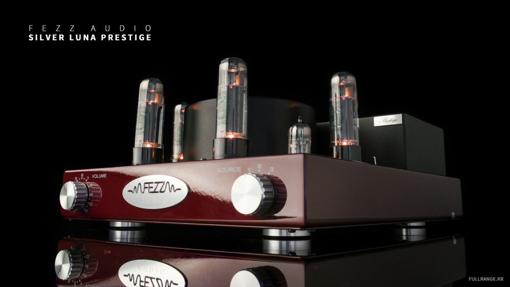

뜨거운 태양 아래 태양보다 더 뜨거운 열기에 검붉게 물든 듯 실버 루나는 늦가을의 짙은 단풍을 연상시킨다. 바디를 온통 붉게 물들이고 있는 실버 루나에 전원을 넣자 총 여섯 개의 진공관에 불이 아롱아롱 들어오기 시작했다. 크기는 보편적인 풀 사이즈 기기에 비해 약간 작은 편이다. 가로가 320mm, 깊이는 좀 더 깊어 410mm 이며 높이가 165mm 정도다. 전면에서 보았을 때 앞 쪽에 진공관이 좌/우 대칭으로 장착되고 중앙에 둥그런 트랜스포머가 그리고 후면으로도 트랜스가 위치해있다. 캐리나 멘리 등 진공관이 상단으로 노출되는 형태다. Fezz에서는 이런 진공관 노출형 타입으로 설계하고 앰프 덮개를 별도 옵션으로 두고 있다.
▲ 별도 옵션으로 제공되는 앰프 덮개와 리모컨
전면엔 좌/우로 두 개의 실버 톤 노브를 마련해놓았다. 좌측에는 1부터 11까지 시계방향으로 돌아가는 부드러운 볼륨 노브가 있고 우측으로는 초 세 개의 입력 선택이 가능한 셀렉터가 마련되어 있다. 각 노브는 커다란 주름이 잡혀 있어 이른바 손맛, 그립감이 좋은 편이다. 한편 중앙에 자리한 FEZZ 오디오 마크는 영/미권에서는 보기 힘든 도안으로 무척 앙증맞은 느낌을 준다. 전체적으로 영/미권 제품과는 다른 폴란드, 그들만의 에스닉 룩을 물씬 풍긴다.
진공관 구성은 출력관에 EL34 그리고 초단에 ECC83(12AX7)을 다용하고 있는 모습이다. EL34는 개인적으로도 좋아하는 진공관으로 실버 루나에서는 총 네 개를 사용하고 있다. 이는 좌측과 우측 채널에 각각 두 개의 EL34를 활용한 것으로 +와 –신호 증폭을 각각의 EL34에 맡긴 푸시-풀 증폭임을 알 수 있다. 증폭 형태는 AB급이며 출력은 채널당 35와트. 후면을 보면 알겠지만 4옴과 8옴 탭을 따로 따서 스피커의 임피던스에 따라 결선을 구분하고 있다.
FEZZ에서 강조하는 것 중 하나는 트랜스포머로서 EI 형태가 아니라 토로이달 트랜스포머의 채용을 통한 음질적 장점을 주장하고 있다. 실버 루나에 사용된 트랜스포머는 폴란드 Troidy 의 제품으로 기존 EI타입보다 더 넓은 주파수 특성 및 음질적 장점을 가진다고 주장하고 있다. FEZZ에서 발표한 스펙 시트를 펼쳐보면 주파수 응답 범위가 –3dB 기준 15Hz 에서부터 77kHz까지 무척 넓다는 걸 확인할 수 있다. 참고로 내가 사용 중인 캐리 300B 앰프의 경우 고역 한계가 20kHz 근방에서 멈춘다.
겉으로 보기에 약간 팬시 느낌에 귀여운 인테리어 등을 겨냥한 제품 같지만 실상 내부를 보면 진공관 앰프로서 기본기가 충실하다. 출력 트랜스포머나 전원 트랜스포머 등은 물론이며 알프스(Apls) 볼륨 및 니치콘 파인 골드 커패시터 등 질 좋은 부품을 선별, 사용하고 있다. 참고로 후면 입력단은 RCA 입력단 세 조만 지원한다. 그리고 스피커 출력단은 4옴과 8옴에 각각 대응하는 출력단을 설치해놓았다. 리모트 컨트롤은 원래 옵션 사항이지만 리뷰 제품에는 기본으로 동봉되어 있었다.
