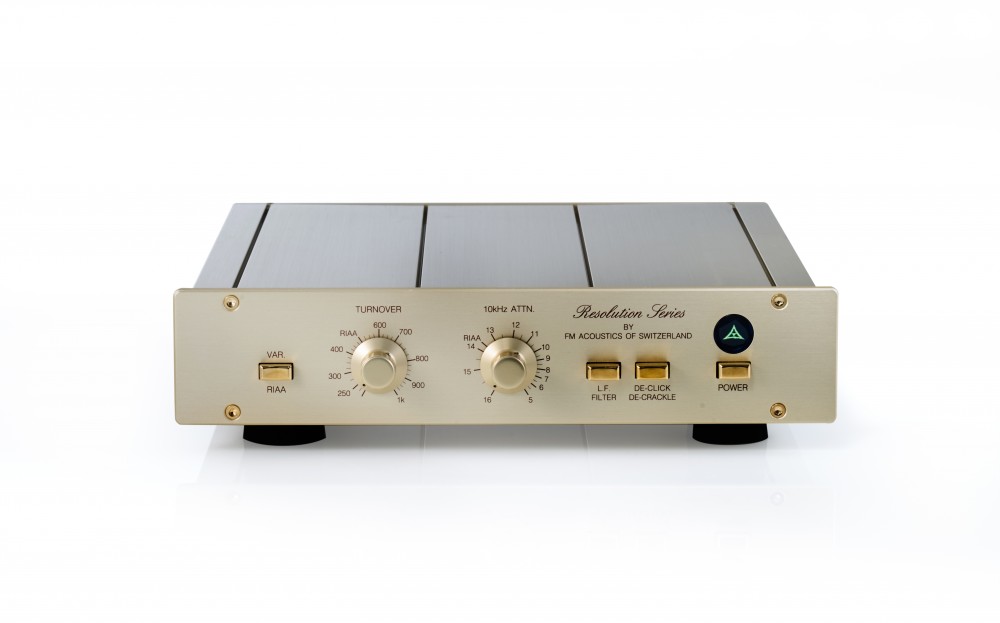

포노 리니어라이저 FM 123의 설계디자인
이제 본격적으로 개별 기기를 살펴보자. 우선 FM어쿠스틱스의 포노 리니어라이저(FM어쿠스틱스에서는 포노 스테이지, 포노앰프라는 표현 대신 ‘포노 리니어라이저’를 쓴다), 프리앰프, 하모닉 리니어라이저, 파워앰프 모두 노브와 스위치까지 ‘황금빛’을 두른 패밀리 룩이다. 인스피레이션(Inspiration) 시리즈의 스피커들도 같은 계열이라 할 유광 샴페인 골드다. 고급스러운 외모뿐만이 아니다. 섀시 자체도 항공등급의 알루미늄을 일일이 레이저로 절삭해 손으로 광택을 냈으며, 음각으로 새긴 글자와 눈금 모두 시인성과 내구성을 위해 아노다이징 처리했다. 역시 ‘메이드 인 스위스’답다.
별도의 파워서플라이 ‘FM 102’를 거느린 ‘FM 123’은 현존하는 어떤 LP도 정확하게 재생할 수 있는 FM어쿠스틱스만의 ‘RIAA 디앰퍼시스(de-emphasis)’ 컨트롤을 지원하는 포노 리니어라이저다. ‘RIAA’(Recording Industry Association of America. 미국레코드산업협회) 커브 이전 시대의 녹음들은 각 음반사마다 각기 다른 주파수로 녹음이 됐는데, 이러한 LP를 각 주파수에 맞도록 재생할 수 있다는 얘기다. 더욱이 세계적으로 유명한 ‘FM 222mk2’에서 사용됐던 ‘디클릭’(de-click) 및 ‘디크래클’(de-crackle) 기능을 이어받아 LP의 스크래치와 노이즈까지 제거할 수 있는 신통방통한 재주를 갖췄다.
어떤 MC나 MM 카트리지의 신호도 정밀하게 받아들일 수 있는 ‘카트리지 로딩 컴비네이션’(Cartridge Loading Combination) 기술은 어쩌면 기본에 불과하다. 다른 스펙을 살펴보면, 험과 노이즈 레벨은 22Hz~22kHz에서 -135dB를 보이며, 입력 임피던스는 MC카트리지의 경우 100옴, 30옴, 10옴, 7.5옴 중에서 선택할 수 있다. 입출력단은 밸런스 1조씩만 마련됐다. 게인은 56dB, 전고조파 왜율은 0.07%. 크기는 폭 245mm, 높이 62mm, 안길이 290mm, 무게는 2.2kg이다.

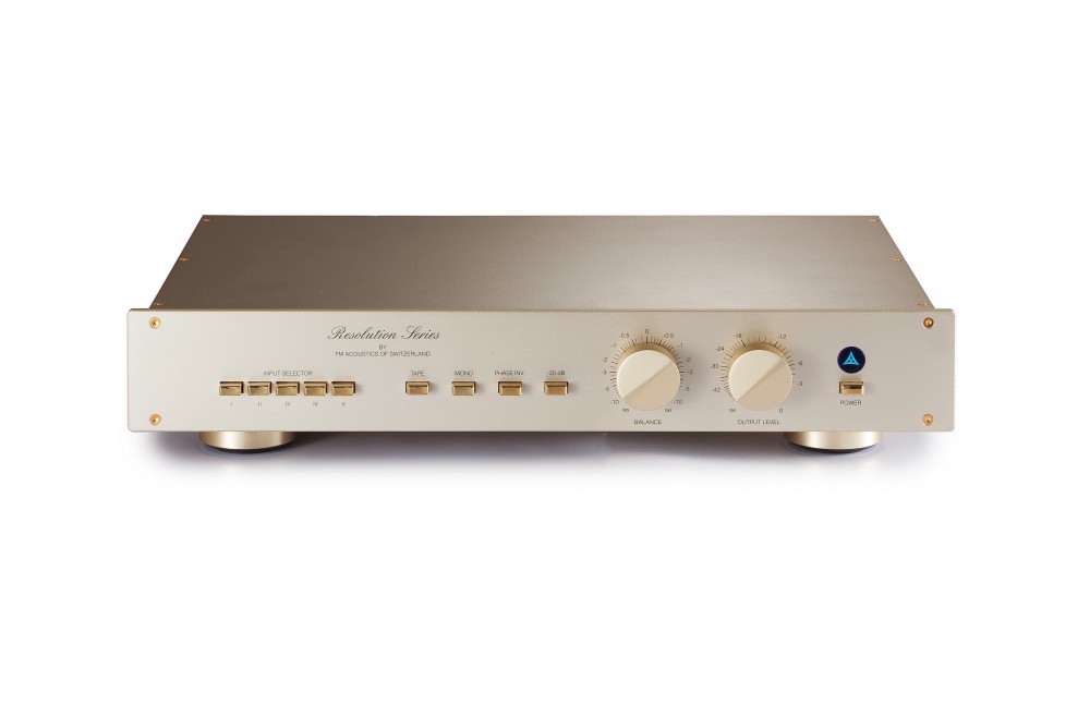

프리앰프 FM 255mk2의 설계디자인
‘FM 255mk2’는 입출력단에 모듈형 증폭회로를 탑재한 디스크리트 클래스A 노피드백 프리앰프다. 즉, 상위 모델 ‘FM 266mk2’와 마찬가지로 회로 기밀 유지와 손쉬운 업그레이드, 쉴드와 항온 효과를 위해 모듈형 증폭회로를 채용했다. 그러나 퓨어 밸런스 설계였던 ‘FM 266mk2’와는 달리, 입력단에 언밸런스(RCA) 입력단을 3조나 갖춘 점이 크게 다르다(입력단 XLR 2조 RCA 3조, 출력단 XLR 1조). 유저와 인터페이스가 이뤄지는 프론트 패널에는 입력선택 버튼, 뮤트 버튼, 모노 버튼, 위상반전 버튼, 밸런스 노브, 아웃풋 레벨 노브, 파워스위치 등이 마련됐다.
좀더 세밀하 살펴보자. 우선 ‘mk2’ 버전이 되면서(2006년) 어테뉴에이터(아웃풋 레벨 컨트롤)를 대폭 손을 봤다. 다들 아시겠지만, 요즘 소스기기들의 출력전압은 기본이 2V이고 심지어 7V까지 뿜어내는 경우도 있다. 처음에는 프리앰프 볼륨을 조금만 올려도 소리가 빵빵 터져나오니까 왠지 파워앰프의 성능이 대단한 것으로 착각하지만, 이런 상황만큼 곤란한 경우도 없다. 특히 심야에 적은 볼륨으로 제대로 음악감상을 하기가 쉽지 않다. 더욱이 이 경우에는 프리앰프 자체의 게인을 확보하기도 어렵다.
‘FM 255mk2’는 이처럼 프리앰프가 기껏해야 소스기기의 출력전압을 줄여주는 ‘감쇄기’로 격하되는 것을 막기 위해 원 음악신호는 전혀 건들지 않고 입력전압만 낮추는데 성공했다. 그래서 레벨 컨트롤 노브(볼륨)의 위치가 낮12시 방향에 있어도(있어야만!) 최적의 음량을 확보할 수 있다.
입출력단에 설치한 ‘HR 모듈’도 크게 개선했다. 입력단의 경우 ‘mk2’ 버전이 되면서 ‘19610’ 모듈을 장착했는데, 이를 통해 입력신호와 함께 유입되는 험이나 노이즈를 뜻하는 ‘커먼 모드 시그널’(Common Mode signals)을 대폭 줄였다고 한다. FM어쿠스틱스가 밝힌 이 ‘CMRR’(Common Mode Rejection Ratio) 수치는 무려 100dB. 신호에 섞여들어오는 노이즈가 10만분의 1밖에 안된다는 것이다. 이는 FM어쿠스틱스 재생 사운드의 큰 특징인 ‘해상력’으로 연결되는 중요한 기술적 팩트다. 또한 ‘19610’ 모듈은 프리앰프로 들어오는 언밸런스 신호나 ‘가짜’ 밸런스 신호를 그 자리에서 ‘진짜’ 밸런스 신호로 바꿔주는 역할까지 한다.
출력단의 경우 ‘19200’ HR모듈이 장착돼 ‘진짜’ 밸런스 출력을 뽑아낸다. 밸런스 회로 원리상, 앞단에서 완벽하게 위아래 대칭을 이루는 정위상과 역위상 신호를 정확히 뽑아내줘야, 뒷단에서 노이즈가 ‘제로’가 될 수 있는 법이다. 이렇게 입출력단 모듈이 각각 완벽히 밸런스 수문장 역할을 하고 있으니 FM어쿠스틱스가 자사 프리앰프를 ‘세계에서 유일한 밸런스 프리앰프’라 강조하는 것도 그리 지나친 말은 아니다.
이밖에 전 주파수 대역에서 고조파왜곡이 0.03%에 그치고 있는 점, 어테뉴에이터가 0.02dB 스텝으로 작동한다는 점, 부하로드에 상관없이 즉, 어떤 파워앰프나 아무리 긴 인터케이블이라도 드라이브할 수 있다는 점, 미리 5만번의 진동 테스트와 200시간의 번인 타임을 거친 후 제품을 출시하는 점 등이 개인적으로 눈길을 끈다. 입력 임피던스는 50k옴, 게인은 20.5dB, 소비전력은 18W. 크기는 폭 446mm, 높이 92mm, 안길이 280mm, 무게는 5kg이다.

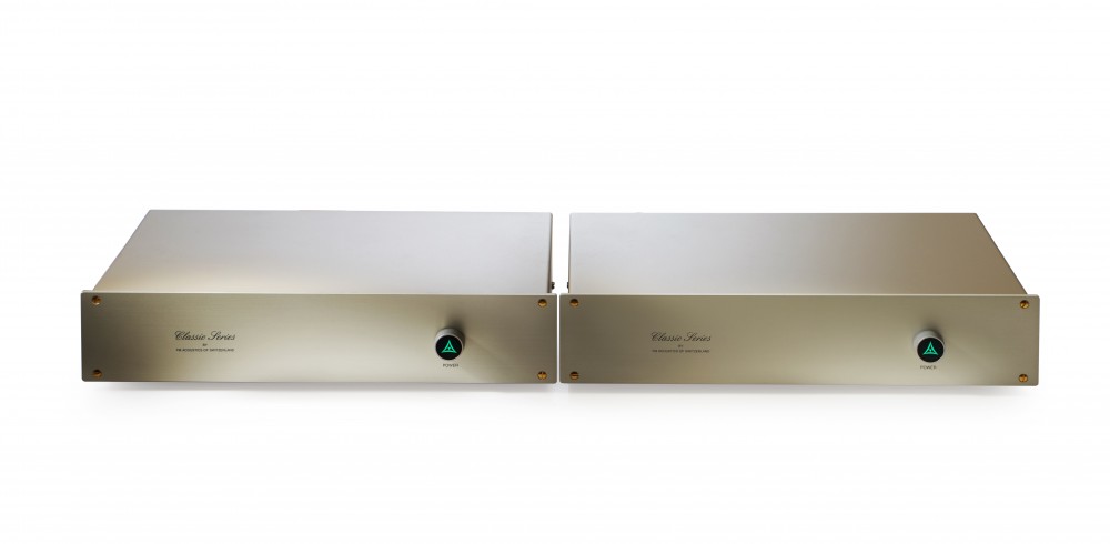

파워앰프 F 10B의 설계디자인
클래식 시리즈의 막내 파워앰프인 ‘F 10B’의 스펙부터 일단 살펴보자(밸런스 입력단자만 있다고 해서 ‘B’가 붙었다). 우선 8옴에 100W, 4옴에 150W, 2옴에 180W 출력을 낸다. 출력단의 증폭방식은 클래스A+AB. 즉, 일정 출력까지는 클래스A로 작동하다가 이후 클래스AB로 변환되는 방식이다. 스피커 보호를 위해 출력단에서 단 1V의 직류전압(DC)이 발생해도 즉각 전원이 차단되는 점은 역시 ‘보호회로의 대가’ 마뉴엘 후버답다.
게인은 26dB, 입력 임피던스는 40k옴, THD는 0.005%, SNR은 -110dB를 보이고 있다. 크기는 폭 446mm, 높이 100mm, 안길이 300mm, 무게는 12kg. 미리 5만번의 진동 테스트와 200시간의 번인 타임을 거친 후 제품을 출시하는 점은 레졸루션 시리즈의 프리앰프인 ‘FM 255mk2’와 동일하다.
그러나 좀더 내부 설계디자인을 살펴보면 ‘F 10B’도 사실 평범하지가 않다. 무엇보다 4웨이로 구동되는 ‘XS-3B’ 스피커를 위한 네트워크 회로를 내장했다는 점부터 눈길을 끈다. 앰프 태생부터가 FM어쿠스틱스 스피커를 위한 셈. 더욱이 일반적인 ‘모노+모노’ 구성이 아니라 스테레오 앰프 2대를 동원, 앰프 1대가 스피커 1대를 드라이빙하는 방식이다. 따라서 네트워크 회로를 통해 2개 주파수 대역(중고역, 저역)으로 나눠진 증폭신호가 ‘XS-3B’ 1대를 바이앰핑하게 된다.

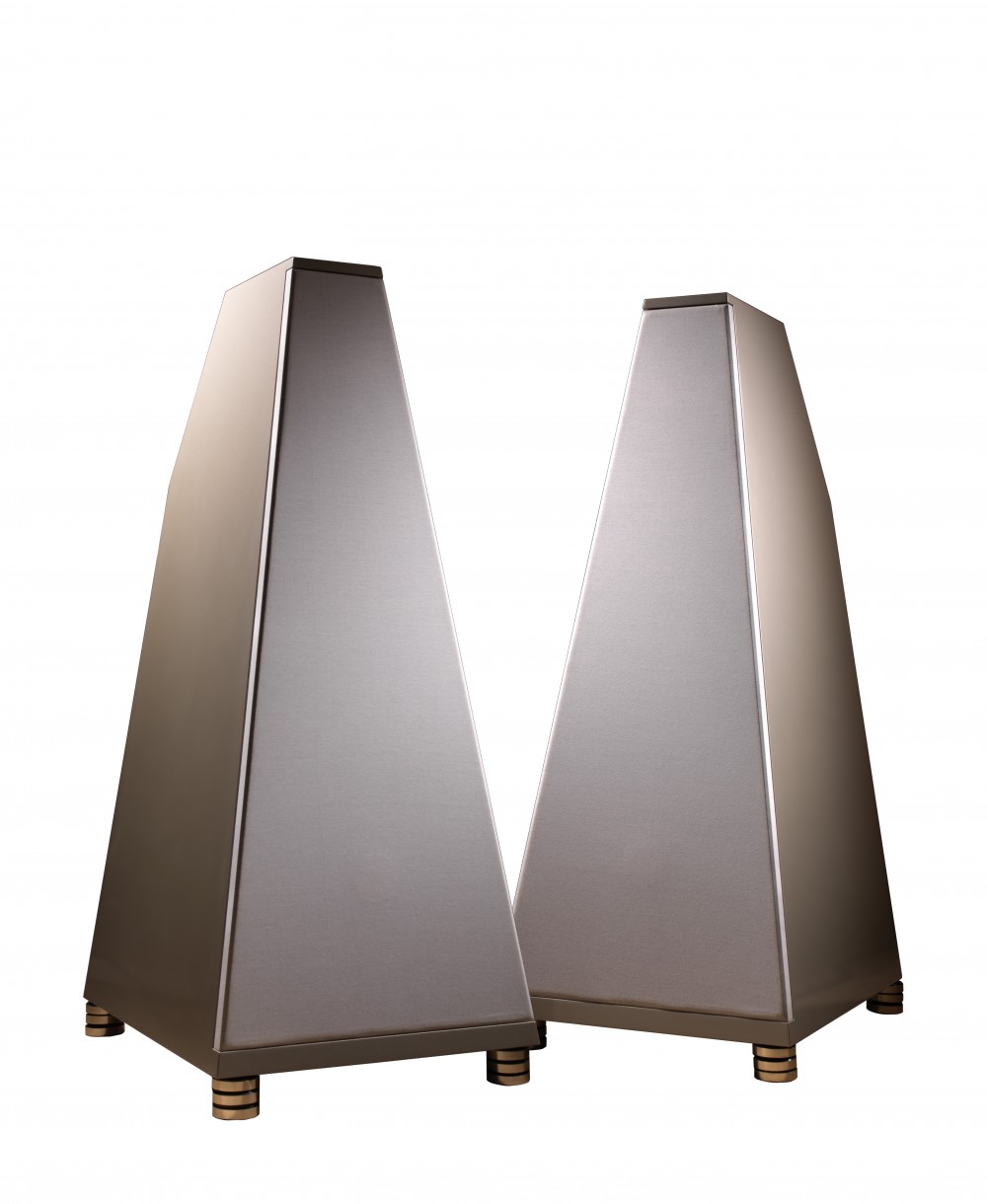

스피커 시스템 FM XS-3B의 설계디자인
스피커 ‘XS-3B’도 사실 ‘단품’이라고 말하기가 어렵다. 전용 파워앰프 ‘F 10B’가 있어야 하고, 앰프와 스피커를 연결하기 위한 멀티 코어 케이블이 있어야 하기 때문이다. 더욱이 후면에 게인 조절용 노브가 있어서 ‘XS-3B’ 스피커 시스템으로 표현하는 게 맞다. 실제로 ‘XS-3B’ 스피커 시스템에는 전용 멀티코어 케이블 2개, 프리앰프와 ‘F 10B’를 연결하는 케이블 2개가 포함된다.
‘XS-3B’에는 상위 모델 ‘XS-2B’와 마찬가지로 개별 튜닝된 유닛 8개가 투입됐는데 이 유닛 무게만 90kg에 달한다고 한다. 유닛을 포함한 전체 무게는 무려 200kg. 다른 스펙은 거의 베일에 쌓여있다. 주파수응답특성의 고역 상한이 28kHz라는 게 제작사가 밝힌 스펙의 전부다. 저역 하한은 청음공간의 크기와 음향 환경에 따라 가변적이라는 게 FM어쿠스틱스의 설명. 그릴도 못 여는 구조라 내부 유닛 배치마저 확인이 안된다. ‘XS-2B’ 때도 그랬지만, ’XS-3B’의 설계디자인 역시 필자의 시청 테스트로 짐작하는 수밖에 없다. 크기는 폭 430mm, 높이 1120mm, 안길이 580mm.

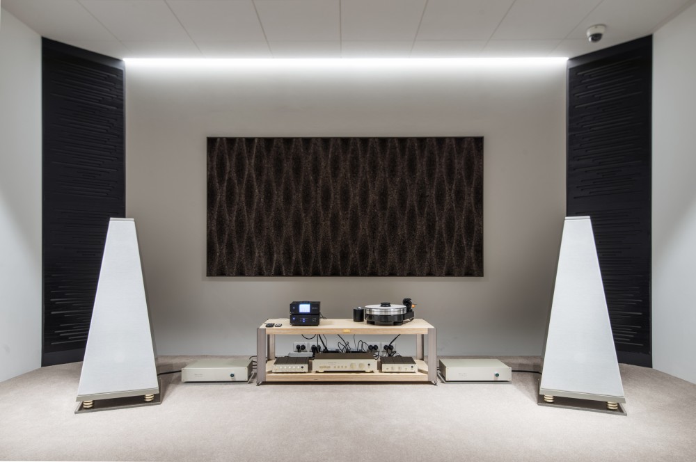

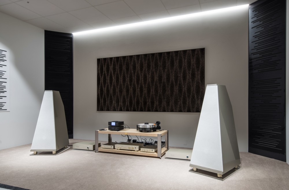

시청
시청은 FM어쿠스틱스의 서울 청담동 쇼룸에서 했다. 턴테이블은 프로젝트 오디오의 ‘RPM 9 Carbon’(카트리지는 오토폰 MC), CDT와 DAC는 프로젝트 오디오의 ‘CD BOX’와 ‘DAC BOX’를 연결했다. 프리앰프 볼륨은 거의 10~11시 방향 전후에서 이뤄졌다. 엄청나게 잘못 녹음된 CD나 스크래치가 난 LP가 없었으므로 전가의 보도라 할 ‘FM 133’의 모든 리니어라이저 노브는 ‘0’에 위치시켰다.

FM 133
FM 255mk2
