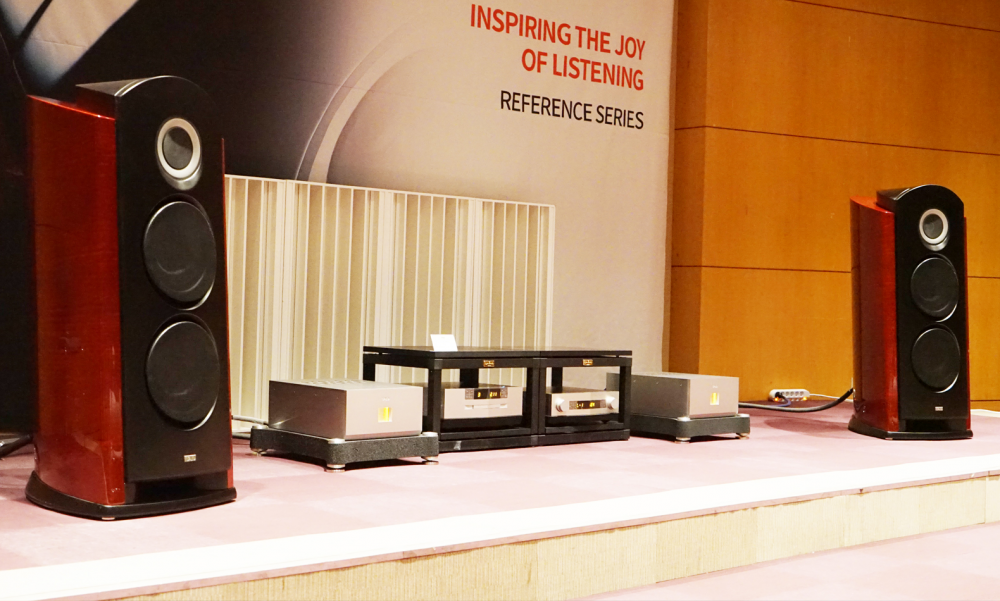

A : 기술적인 면을 좀 소개하면, 우선 CST 방식부터 설명해야 합니다. 이것은 일종의 동축형 드라이버 기술입니다. 가운데 트위터를 놓고, 그 주변을 미드레인지가 감싸는 형태죠. 이런 방식의 장점은, 일종의 점 음원 스타일이 되어 포커싱이 좋고, 대역간의 이음새를 느낄 수 없습니다. 특히, 저희의 CST는 무척 대역이 넓습니다. R-1에 투입되는 것은 무려 250Hz~100KHz 사이를 커버합니다.
Q : 베릴륨 진동판은 지금 전세계 스피커 업계의 화두가 되었습니다. 대체 어떤 장점이 있는 것입니까?
A : 트위터를 예로 보죠. 무척 빠른 주파수 특성을 가진 음성 신호가 들어옵니다. 이에 대응하려면 일단 진동판이 가벼워야 하고 또 내구성이 있어야 합니다. 현재까지 찾아낸 것으로 베릴륨이 가장 인상적인 것이죠. 저희는 이미 1970년대에 베릴륨 트위터를 만들었답니다.
Q : 대단하군요. 알루미늄이나 어떤 금속 소재에 베릴륨을 입힌 타입인가요 아니면 순순한 베릴륨인가요?
A : 100% 베릴륨 소재입니다. 다른 것은 일체 없습니다. 또한 저희 레퍼런스 시리즈엔 미드레인지도 베릴륨 소재를 동원했습니다. 이 부분은 전세계에 유래가 없는 성과라고 봅니다.
Q : 맞습니다. 처음 R-1MK2가 런칭 되었을 때, 수많은 스피커 관련 회사들이 쇼크를 먹었죠. 지금도 아직 TAD만 베릴륨 미드레인지를 실현하고 있고요. 자, 그럼 우퍼에는 어떤 기술이 들어갔나요?
A : 우퍼는 밑으로 쭉 뻗으면서 양감뿐 아니라 스피드도 갖춰야 합니다. 또 디스토션도 없어야죠. 그래서 저희는 MACS란 진동판을 개발했습니다. 아라미드를 중심으로 한 복합 소재입니다. 이를 통해 작은 구경에서도 레인지가 넓은 저역을 실현할 수 있게 되었습니다.
Q : R-1MK2의 경우 외관이 특이합니다. 인클로저에도 TAD만의 기술이 있겠죠?
A : 맞습니다. 일단 MDF로 튼실하게 인클로저를 만들어서 드라이버를 담습니다. 그리고 그 주변을 10mm 두께의 알루미늄이 감쌉니다. 일체의 공진이 없고, 어떤 진동도 없습니다. 무엇보다 통울림이 없으므로, 일체 컬러레이션이 없는 음을 구현하고 있습니다. 저희는 이것을 ISO 마운트라고 부릅니다. 덕분에 스피커 무게가 150Kg이나 나간답니다.(웃음)

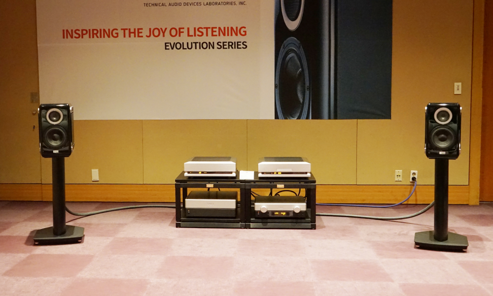

A : 마이크로 에볼루션 원(Micro Evolution One)이라는 이름의 이 작은 스피커는 실제로 가정에서 쓰기에 안성맞춤인 모델입니다. 사이즈 대비 대역폭이 무척 넓습니다. 무려 36Hz~60KHz 정도를 커버하니까요. 대편성 오케스트라부터 여성 보컬까지 다양한 장르를 즐길 수 있습니다. 당연히 베릴륨 트위터가 들어갔고, 포트부도 정교하게 설계했습니다. 양쪽 사이드에 작은 슬롯을 설치해서, 이쪽으로 음이 적절히 빠지도록 했으니까요. 이를 통해 포트 노이즈를 없애서 보다 명료한 음을 들을 수 있게 되었습니다. 전용 스탠드까지 있으니, 충분히 경쟁력이 있는 모델이라 생각합니다.
Q : 한국의 주거 환경에 비춰볼 때, ME-1은 최적의 선택이 아닐까 싶습니다. 요즘 TAD의 스피커는 주가가 높다고 들었습니다.
