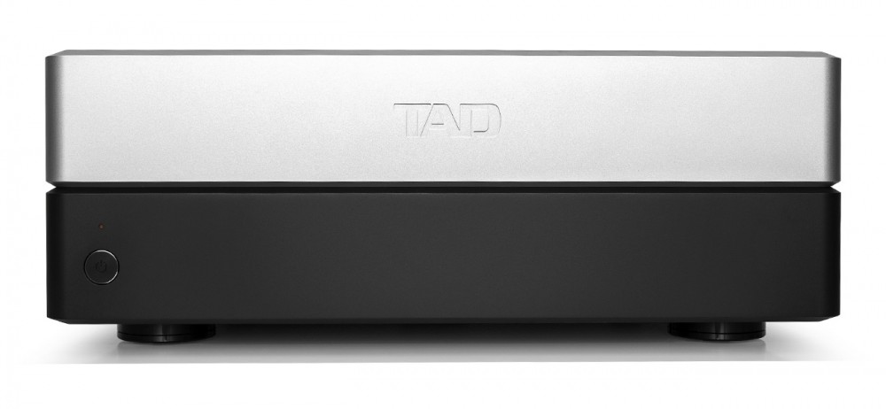

필자가 ‘M2500MK2’ 내부 설계디자인을 탐구하면서 가장 감탄했던 것이 ‘TAD가 그야말로 지극정성을 다해 앰프 곳곳을 설계했다”는 것이다. 출력회로는 출력 증강과 왜곡 감소를 위해 BTL(Bridged Transformerless)로 짰고, 전원에 더욱 민감한 클래스D 앰프 속성상 리니어 파워서플라이를 마련했으며, 진동과 공진 방지를 위해 통알루미늄을 절삭해 섀시를 만든 것이다. 노이즈 및 크로스토크 저감을 위한 풀밸런스, 듀얼모노 설계는 말할 것도 없다.
‘M2500MK2’는 기본적으로 ‘리니어 파워서플라이 + 클래스D 증폭단 + 브릿지 출력회로’ 구성이다. 이 순서대로 살펴보자. 클래스D 증폭 앰프는 원래 스위칭모드 파워서플라이(SMPS)를 다는 게 보통이다. 클래스D 증폭 자체가 아날로그 신호를 PWM(Pulse Width Modulation. 펄스폭변조) 신호로 바꾼 후, 이 PWM 신호 폭에 따라 스위칭 시간을 달리해 증폭하는 원리이기 때문이다. 영미권에서 클래스D 앰프를 스위칭 앰프라고 부르는 이유다.
하지만 TAD는 보란듯이 리니어 전원부를 투입했다. 고속 스위칭이 뒷받침돼야 하는 클래스D 앰프 속성상 전원 품질이 더욱 중요하기 때문이다. ‘MK2’ 버전이 되면서 전원부 용량을 거의 2배로 늘리고, 전원 회로의 내부 배선 길이까지 조정하면서 임피던스를 낮춘 것도 이렇게 넉넉한 전원을 빠른 스피드로 증폭단에 전해주기 위해서다. 이후에는 빠른 스위칭 스피드를 자랑하는 MOSFET이 PWM 신호 폭에 따라 온오프를 반복하면서 증폭에 나서고, 이렇게 증폭된 신호는 로우패스 필터를 통해 최종 아날로그 신호로 변환돼 스피커로 넘어간다.
BTL 출력회로도 눈길을 끈다. ‘M2500MK2’는 좌우 채널을 완벽히 분리하고 각 채널의 플러스(+) 신호와 마이너스(-) 신호를 각각 증폭하는 듀얼 모노, 풀 밸런스 설계다. 그런데 이 밸런스 출력회로를 BTL, 즉 출력트랜스 없이 브릿지로 연결한 것이다. 즉, ‘M2500MK2’는 채널당 2개의 PWM 앰프를 BTL 접속해 4옴에서 500W를 출력하는 풀 밸런스 앰프라는 얘기다. BTL 앰프는 스윙전압이 2배로 되기 때문에 이론적으로 출력을 4배까지 늘릴 수 있는 장점이 있다.
또하나 ‘M2500MK2’에 스며든 TAD 특유의 꼼꼼한 사상이 있다. 바로 90kg에 달하는 통알루미늄을 파내 듀얼 모노용 섀시를 만들었다는 것. 물론 연결부위나 나사접점부를 없애 진동과 공진이 일어날 위험을 미리 차단하겠다는 의도다. 43kg에 달하는 앰프 무게 대부분이 섀시와 전원부가 차지하는 셈이다. 이같은 제진 관련해서는 바닥면 3점 지지에서도 대책이 마련됐는데, ‘MK2’ 버전이 되면서 스파이크 구조로 바꿔 바닥에서 전해지는 진동의 영향을 저감시키고 있다.
